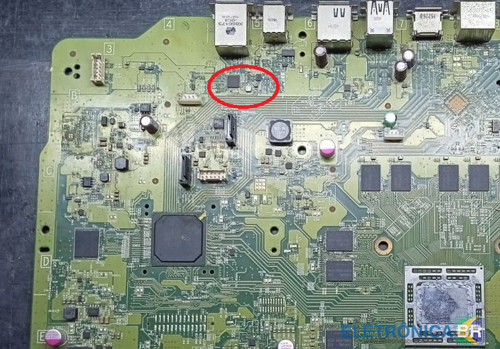

  2. @Pedrosilva701 Vou troca-lo assim que chegar minha estação de retrabalho e conseguir a peça. Fiquei desanimado pois o game antes estava morto só na luz laranja sem a tensão de 3.3v troquei o regulador subiu todas as tensões de standby e o aparelho voltou a verificar porém não ligava. Agora esta em looping infinito arma e desarma a luz branca sem parar e apareceu este problema na área do CI de rede puts frustrante isso.
  3. @Pedrosilva701 segue as tensões que encontrei no CI de rede: pino 1: 0.70v pino 2: 0.40v pino 3: 0v pino 4: 0.31v pino 5: 1.02v pino 6: 0v pino 7: 1.02v pino 8: 0.53v pino 9: 0v pino 10: 0.43v pino 11: 0.46v pino 12: 1.69 pino 13: 0v pino 14: 0.38v pino 15: 0.21v pino 16: 0.15v pino 17: 0.09v pino 18: 0.06v pino 19: 0.07v pino 20: 0.07v pino 21: 0.17v pino 22: 0.04v pino 23: 0.04v pino 24: 0v pino 25: 0v pino 26: 0.23v pino 27: 1.69v pino 28: 1.52v pino 29: 0v pino 30: 0.66v pino 31: 0.71v pino 32: 0.69v pino 33: 1.69v pino 34: 1.69v pino 35: 1.69v pino 36: 0v pino 37: 0.50v pino 38: 1.50v pino 39: 1.69v pino 40: 0.19v pino 41: 0v pino 42: 0v pino 43: 0.08v pino 44: 1.69v pino 45: 0v pino 46: 0.10v pino 47: 1.69v pino 48: 1.69v
  4. Boa noite @Pedrosilva701 a placa agora esta com outro sintoma, quando coloco o plugue da fonte ela fica acionando o led branco em 2s e vai para laranja fica em 10s fazendo looping sem parar. Quando está no led branco aparece a voltagem nesse transistor que pediu para verificar fica em 1.69v e no laranja zera nos outros dois pinos aparece 5.07v e 3.29v. Qualquer dica é bem vinda
  5. A bobina branca que fica do lado direito do ci de rede, nesta área marcada da imagem.
  6. Boa noite @jone melo bom eu não tenho osciloscópio pois tenho poucas ferramentas, hoje cheguei fui dar uma olhada vi que perdi a tensão de 1v na bobina próximo ao CI de rede, porém esta com impedância de 0.620ohms e agora a placa não está mais verificando como antes. Ela está fazendo 4 verificações de 1 segundo na luz branca para o laranja e após fica no laranja, quando acionado o power a luz fica branca segura uns 3 segundos e volta para o laranja sem ligar o aparelho. Não acho curto na placa os lugares que tem consumo quando ligo a fonte é a região de Gfxcore, NBcore e Memcore. Se eu injetar 1v a 1.2v com 0.200A pra teste no pad teste de cada um desses setores a amperagem é de 0.195A já tensão fica em 0.60v Gfxcore/ Nbcore já a Memcore cai para 0.40v. Se puder me orientar tenho todas as tensões de standby, as bobinas das memorias 1.5v
  7. Pessoal sou iniciante o aparelho xbox one fat, não fazia verificação a luz da fonte ficava sempre no laranja ele estava com problema no regulador 3.3v stand by, troquei e estabeleceu assim como a 1.8v depois da troca apareceu também. Neste momento tenho todas as tensões de stand by (5v, 3.3v, 1.1v 1.8v) do aparelho e o mesmo voltou a fazer a verificação da fonte o LED fica branco e faz a leitura da placa. Quando aciono o botão Power ele liga e logo em seguida desliga voltando a fonte para o laranja parecendo o efeito plim que muitos falam, segue as tensões que encontrei e abaixo minha suspeita: 5v ponto TP3E3 on (proximo usb lateral) 1.1v ponto TP3D4 on (abaixo da nand) 3.3v ponto TP5F1 on (proximo ao setor 4 da placa) 0.95v Socphy ponto TP4F4 on 1.85v PLL ponto TP5C3 on 1.23v NBCORE TP6F1 on 1.23v MEMCORE TP6E2 on 1.50v MEMIOAB TP9G1 on e na bobina da memória 1.51v 1.50v MEMIOCD TP6C1 on e na bobina da memória 1.51v 0.84v oscilando 0.73v GFXCORE TP9C2 on (Acredito que meu problema esteja neste ponto!) 1.21v CPUCORE TP9G2 on Bom pessoal desculpa algum termo errado ou algo assim, sobre o problema tenho suspeita que seja o PWM NCP4204 que fica próximo ao ponto do GFXCORE que está com a tensão baixa e que seria de 1v se não estiver errado, mas não tenho referência e não sei como testar a região que esse ponto pertence poderiam me auxiliar com alguma dica se possível indicar os pontos que devo verificar.
