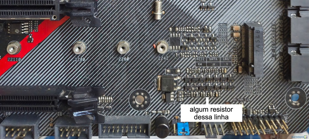

  1. estou com o mesmo problema, detectei esse mesmo resistor com resistência alta, é justamente a região onde esquenta muito, estou procurando e pesquisando material para saber por qual trocar. Poderia aparecer uma alma bondosa que tivesse uma dessas placa e medir para gente.
  2. E ai, não sei se o autor conseguiu resolver o problema. Mas vou deixar uma dica para ficar registrado. Pela foto vejo que está na Luz Vermelha, tem um resistor 2r2 que pode está ligado a esse problema.

  4. emite 1 bip longo e 2 curtos. Testes nos bancos de memorias, a tensão está chegando.
  5. Sim, troquei pelo equivalente . Tinha 1 resistor 2r2 alterado, quando troquei voltou a medir 2.2. O outro era de uma linha que estava com a medição diferente do código (não lembro qual foi agora), troquei, mas, continuou com a mesma marcação do antigo. Tentei fazer a marcação nas fotos em anexo.
  6. Memórias e processador funcionando em outra placa sem erro. Testei memórias 2133, 2666
  7. Meu primeiro tópico por aqui, e pelo que pesquisei na Internet, é um problema recorrente de Placas Mãe ASUS. Essa Rog Strix z370-H, funciona com 16gb + processador Core I5 9400 a 5 anos. Estava atualizado na bios Version 2701, que é a mais recente. E como sempre, vc vai ligar uma certa manhã e pronto, defeito apresentado. Desde então venho fazendo testes, olhando videos e realizando pesquisas na Internet para tentar solucionar o problema, foi quando vim parar aqui e tentar ajuda para sanar esse problema. Feito: re-gravação de Bios com a mais nova e com a mais antiga (Versão 1602) para 9ª geração (não tenho processador de 8ª), sem mudança do erro Testando componentes, as bobinas que ficam próximas ao processador estão com 0,89v. Bios recebendo 3.3v. 2 Resistores em curtos que foram trocados, sem mudança do erro Componente que talvez esteja apresentando problema; Regulador de Tensão Uz2085g, pois, medindo as tensões está da seguinte forma: 5v, 3.3v, 2.5v.
