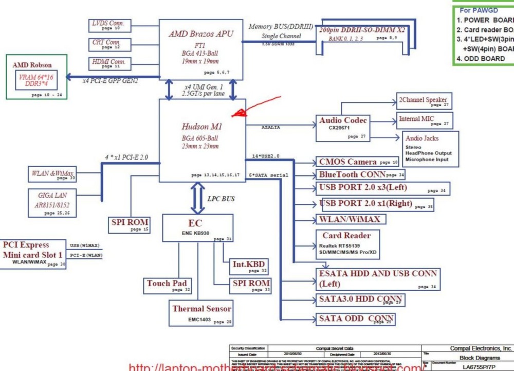

Lenovo G475 MB-la-6755p rev: 1.0 liga não da vídeo e logo desliga

O ideal é que vc gere um novo Post para seu problema, assim muita mais gente pode lhe ajudar, uma vez que este Post, possivelmente não será aberto por outros colaboradores, pois já é antigo. De qualquer forma, fique atento pois esta placa possui 2 SPI BIOS, o U11 e o U4, sendo que o U4 só terá energia no Status 0 (S0). -

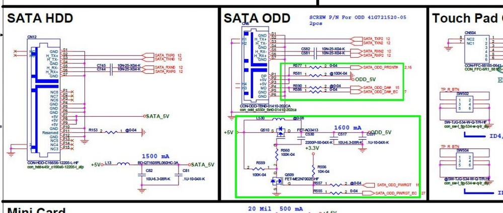

Sim+ MB40IA1 Rev. 01 não reconhece HD e Leitor na BIOS.
alejeff respondeu o tópico de Wellison Costa em Notebook's
Com 10 créditos vc pode ir à loja e adquirir Download de esquemas elétricos de NoteBook.. Veja parte do esquema referente ao SATA -
Além dos 3,3V da linha do ODD, têm que ter 5V na alimentação HDD SATA. Verifique na bobina L13 se têm estes 5V. -
