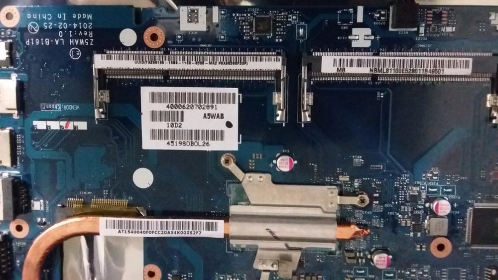

  14. marca Acer modelo Aspire E5-571 placa mãe Z5wah La-b161p Rev 1.0 Intel I3 notebook liga e desligava so que tinha todas tensões fiz me e nada gravei bios e nada agora o super IO estava oscilando ai fiz a troca e deu tudo certinho notebook voltou a ligar espero que ajude aos amigos sou novato mais venho me dedicando deixe sua joinha ajudar aqui o amigo velho
