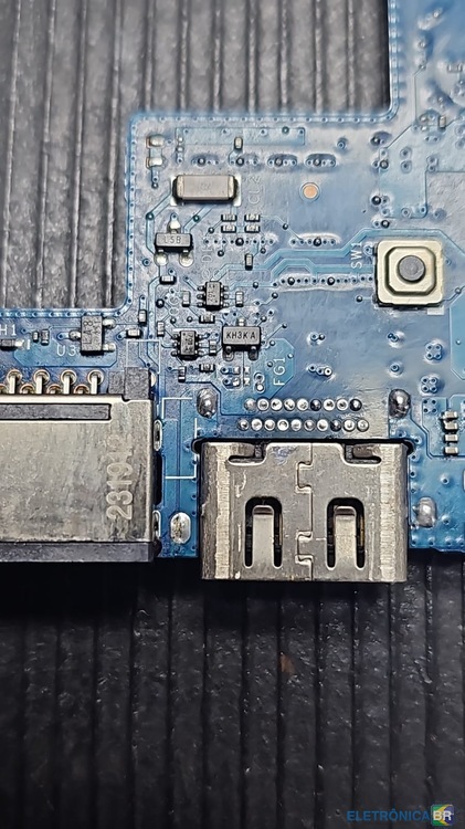

  1. infelizmente não era somente o conector
  2. Salvou o dia, fui trocar o HDMI e caiu os capacitores proximos, seu arquivo ajudo a localizar, obrigado.
  3. obrigado, fazia tanto tempo que havia esquecido com funciona os joinhas
  4. estranho tentei baixar um boardview de outra postagem e deu que nao tenho permissao de download
  5. 1 - Essa placa veio com mal contato no HDMI 2 - Testado o conector esta com contatos danificados 3 - Na realização da troca do conector por descuido alguns resistores se soltaram e tenho duvida do local que estava. procurei um datasheet e nao encontrei na net. Como faz anos que nao acesso o forum tambem estou sem joinhas para solicitar kkkk que tiver uma foto da placa ou o datasheet fico agradecido. acredito ser desta area onde maquei de roxo
