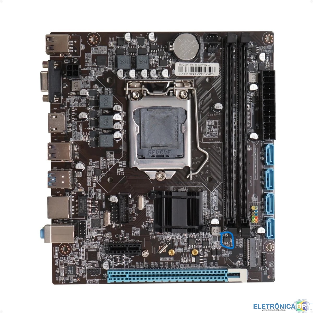

  1. Boa tarde! Estou com essa placa chinesa que checou com curto nos 12v e substitui o drmos em curto porém a placa liga gera imagem mas só funciona a fase 1, pelo que vi o CI pwm IR 35217 é regravavel. Minha duvida seria como grava um novo ci e onde encontrar esse arquivo?
  2. Pessoal, resolvi trocando o IO. Agradeço Leontec pela ajuda.
