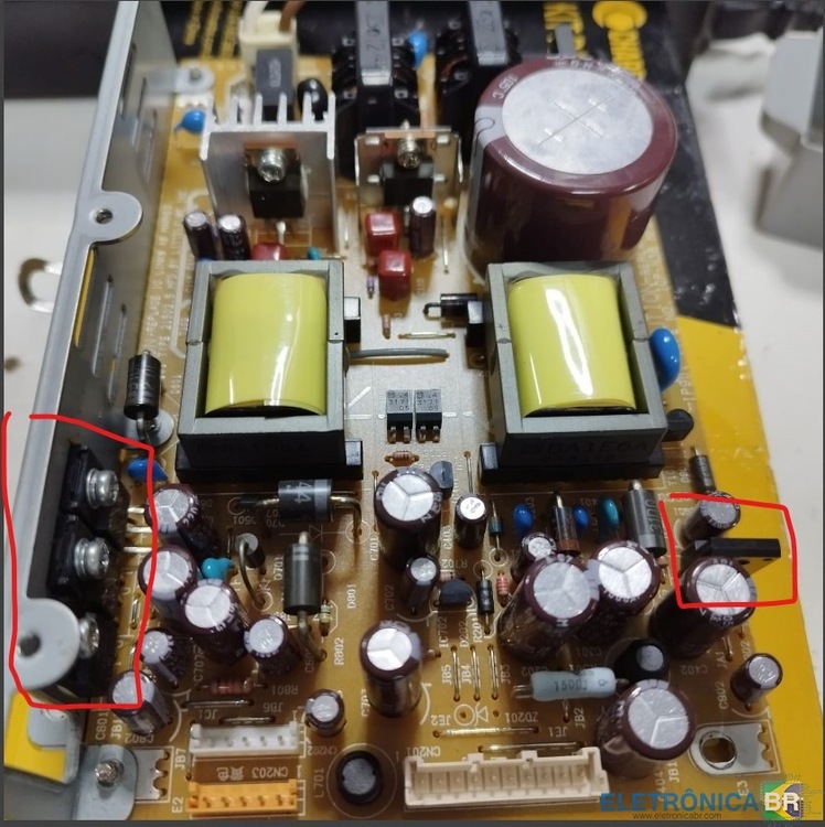

  5. Destas 2 fotos uma tem marcado os transistores / Ci que acredito estar com problema
  6. Que bom que vc perguntou rsrs ja vou mandar a pergunta , observei na saida da fonte que tem que ter +15 e + 5 e não ta saindo nada verifiquei os resistores e diodos estão todos blz, mas não localizei o +15 depois do trafo só 9v, sabe me dizer se é depois dos Transistores este + 15 e +5 Obrigado novamente

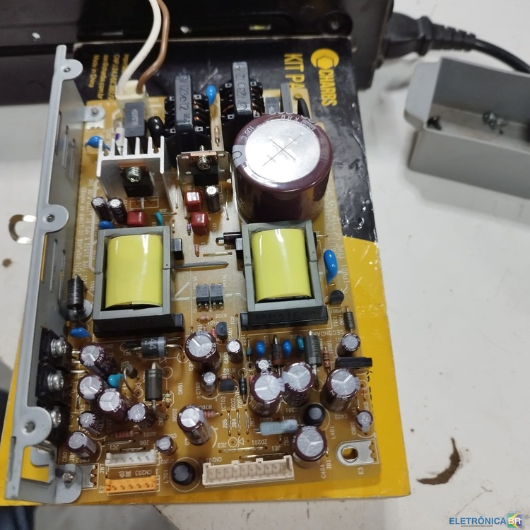

  9. Fala ai pessoal td na paz, entou este Mixer pioneer DJM 800 não liga , verifiquei que a fonte liga mas não tem saida, alguém teria o esquema da placa fonte ai para ajudar, dei uma conferida nos componentes em geral nada visivel queimado , resistores, diodos td ok Se alguém puder ajudar com o esquema da fonte ! Agradeço !!!

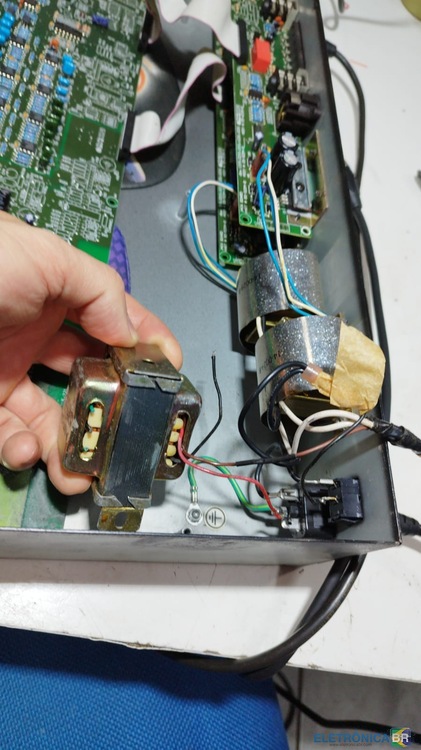

  10. Creio que descobri o fizeram ! Medindo tudo aqui observei que o transformado foi ligado somente no primario para alimentar os outros 2 trafos de 110v , porem só sai nele 85 v, estou pensando no que fazer pois não encontrei trafo pequeno 220 x 110 que caiba dentro do gabinete.
