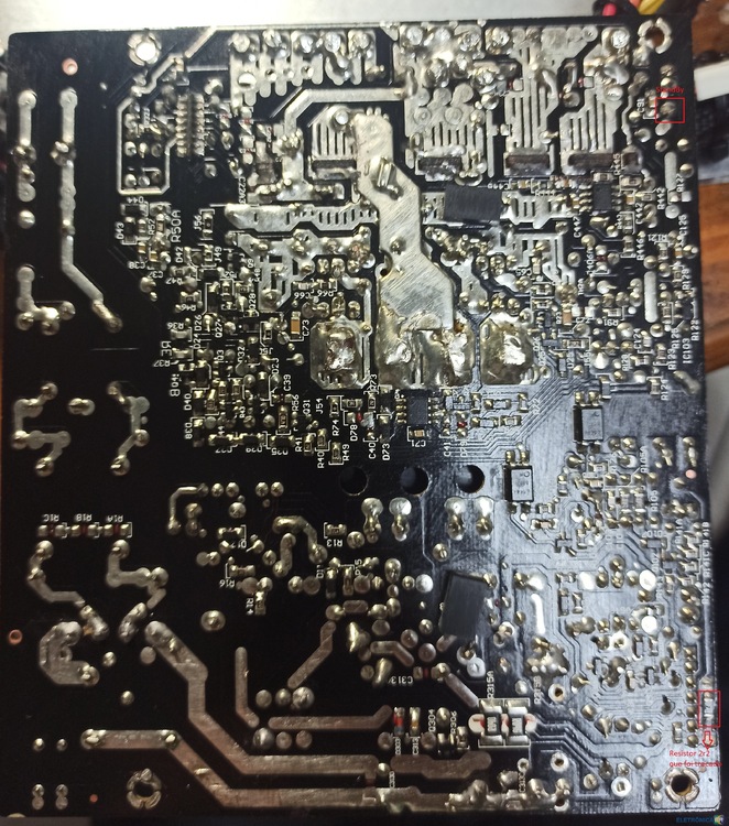

sim estou usando lampada em série, tentei o curto mencionado pelo colega nos pinos 2 e 3 e mesmo sintoma... essas placas pretas são horriveis nao encontro as linhas praticamente.. estou quase abandonando... nao sei mais o que verificar na fonte.
Fiz o teste o mesmo está ok, sobre o curto no 1D23 o qual marquei no começo do post você sabe se é baixa mesmo? marca 0.03 na escala de diodo. removi os transitores perto e o curto continua... removendo o diodo da placa ele ta ok.
com o curto no fio verde e preto ela fica ligando e desligando sem parar.
Obrigado, fiz a troca do mesmo... mas a fonte continua com o mesmo defeito, ela arma da um estalo no Rele e desarma com se tivesse algum curto, mas ja verifique a fonte inteira praticamente e nao encontrei nenhum curto. O rele poderia ser o problema? 5v do StandBy ta ok

alguem poderia me informar o numero que marca nesse resistor 6R13. estava raspado em cima nao consegui identificar.

Beleza, vou remover e posto aqui.... vou testar os foto acopladores tambem -

outra duvida, se a fonte liga ao injetar 5v no SB eu posso eliminar o PWM como possível causa? -

Bom dia, este componente é um diodo. -

Bom dia, pessoal estou com essa fonte EVGA 850 B2 que por causa da umidade quando fui ligar o PC a mesma deu um estouro. Ao abrir me deparei com um resistor que me parecia um 2R2 ou 2R0... estourado... coloquei um 2R2 no local do mesmo e a fonte continua sem armar... ela está sem a tensão do standby. Todos os fets estao ok... fiz testes em todos os diodos, não encontrei curto. E ao injetar 5v no standby a fonte arma normalmente... não colquei carga nela, mas todas as tensões estão ok. Portanto acredito ser algo que não esta deixando chegar 5v no standby, alguem já pegou algo parecido? o que eu preciso verificar nesse caso que não tem a tensão do standby? -

@Cosmosanttos sim já suspeitei do pwm. Mas com medo de não ser e por não ter um a disposição não fiz este teste ainda. Acho que vou encomendar um para fazer o teste
Ela desarma sozinha, sem nada ligado.
Ninguém com algo parecido? to desistindo dessa fonte já...
