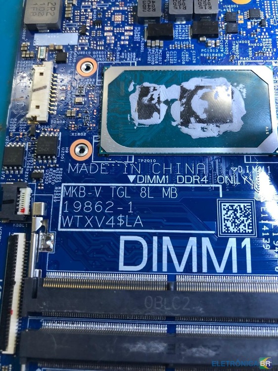

    acredito que tenha algum componente com fuga, pq a linha 19v vira 16.7v em determinado ponto da placa!
  4. mec1515-nb PU4501 nos pinos do vim tem 16.8 v pino 2 ao 5 em todos circurto do vim esta com 16.8 , menos PR4401 dos lados 19v.
  5. segue imagem da minha placa, PCH_RSMRST# 3,3v SIO_PWRBTN# 3,3v SIO_SLP_S3# 0v
  6. gera sim 3,3v
  7. Bill
    em análise Dell 5402 placa mãe 19862-1 não liga
    Dell 5402 placa mãe 19862-1 não liga tem 3 e 5v ele tenta iniciar fica 0,4a de consumo quando estarta so aparece a tesntão 1.8 pl5001 esquema e boardview não são 100% modelo correto! esquema não tem a sequencia de start
