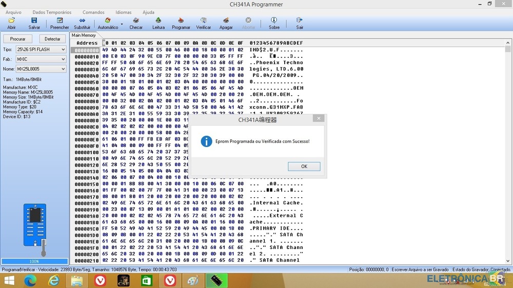

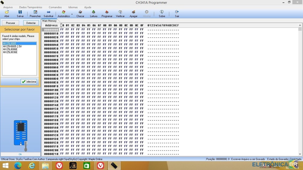

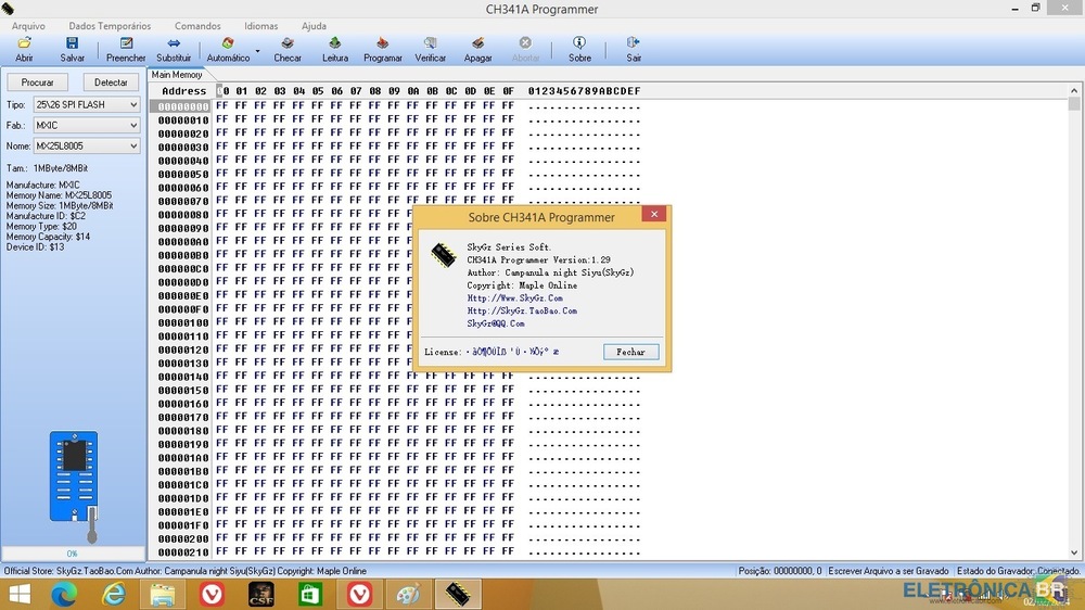

Tiago.S.F postou um tópico em Ferramentas para eletrônica
Gravador CH341A não está lendo ci Winbond 25Q32FV. Ele leu e gravou um chip winbond, com pinça jacaré. Mas agora não está lendo mais, nem com a pinça, nem com adaptador. Somente leu o MX25L8005. Será que voltagens estão erradas? Mas porque estava lendo, gravou e agora parou, sendo que lê a MX25L8005? -
