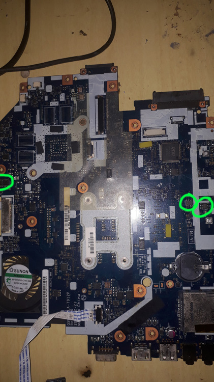

  3. Ola pessoa estou com um notebook Acer E1-571 - placa Q5WVH LA-7912P , que ta morto não da sinal de vida algum não ascende os leds, não gira o cooler eis oque eu fiz: No começo pensei que fosse a fonte troquei a mesma testei com o multímetro e esta funcionando, depois troquei o conector da fonte e não deu nenhum resultado, notei que a placa estava um pouco oxidada então lavei com alcoo e ressoldei os pontos de solda nada também, depois regraveis as duas bios que essa placa tem não deu resultado também, depois fui medir as tensões primarias 19v, 5v e 3v e ta chegando essas tensões, fui olhar a frente da placa aonde tem as bobinas e a bobina de 5v e de 3v estão ok mais a de 0,9 e 1,5 não tem voltagem cegue a imagem das bobinas que não tem voltagem elas estão circuladas de vermelho, os círculos verdes foi onde eu medi as tensões primarias, a detalhe ambas as bios estão sem voltagem nenhum pe dela esta mostrando voltagem ! oque eu faço agora ?
