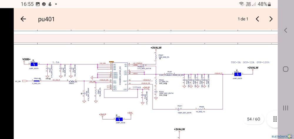

  4. Essa placa chegou de uma outra assitência,ligava e desarmava rapidamente as BIOS já estavam mexidas, de qualquer forma eu decidi regravar novamente com um arquivo que segundo os técnicos estava 100% Agora conectar o carregador , liga direto e dá todas as tensões exceto a do Vcore! Estou desconfiado da segunda BIOS de 4MB que é a UC6, o problema é que encontro a BIOS principal e a do KBC de 128K, mas a dessa UC6 eu não encontro de forma alguma. Alguém teria como fazer o backup dessa UC6 para me passar? Não tenho nada de curto! Eu tenho todas as tensçoes de entrada no PWM mas não tenho o EN, acredito que pode ser BIOS mesmo.

  6. Senhores, alguém poderia me ajudar ? Estou com a placa lenovo NM- A752 Não tinha 3v na PL401, tirei o PU 401 e encontrei curto na linha +3VALW Abri o PJ 402, J7 , PJ 502 e PJ 504 Com esses jumpers abertos coloquei o PU 401 na placa e voltou os 3v. Porém curto continua. Injeta tensão no PJ 402 e não esquenta nada. Fica consumo de mais de 1A. Se eu fecho o PJ402 os 3v da PL401 somem.
