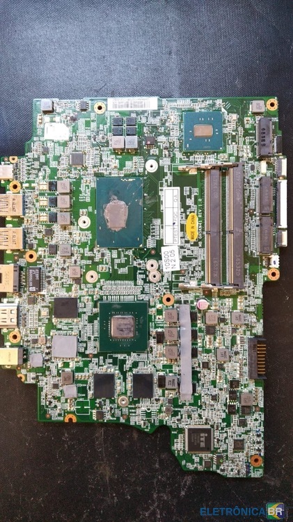

  9. Boa tarde pessoal, entrou esta maquina aqui que liga e não da video. Inspeção visual achei um ci queimado. Como não acho o esquema não sei que é. Alguém saberia me ajudar?

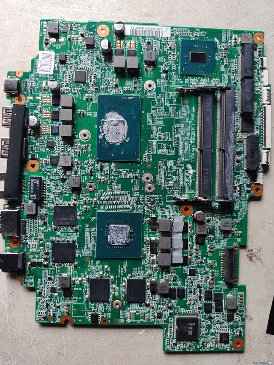

  10. Bom dia amigos! Este notebook foi urinado pelo gato, oxidou a entrada, eu refiz e troquei vários componentes, não encontrei curto nenhum na placa, verificando o Q8 a Q9 a tensão no Q9 varia de 2V a 7V o U97 terminal 5 ADAP_IN não apresenta tensão, no terminal 6 ACDET está chegando 2,6V olhando no esquema no divisor de tenção esta correto, Alimentação no U97 chega 18,8V, agradeço qualquer ajuda amigos. Boardview
  11. Bom dia amigos! Este notebook foi urinado pelo gato, oxidou a entrada, eu refiz e troquei vários componentes, não encontrei curto nenhum na placa, verificando o Q8 a Q9 a tensão no Q9 varia de 2V a 7V troquei o BQ e mesmo assim não funcionou, ficou na mesma situação, este post refiz, pois o antigo pedi ajuda e não conseguir subir novamente, se algum amigo puder me auxiliar? Obrigado por qualquer ajuda.

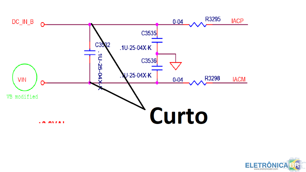

  14. Boa tarde amados! Este notebook teve um tópico anterior, como ficou antigo postei de novo na esperança de arrumar ele, o gato fez xixi na entrada, então refiz as trilhas, tem 19V na entrada, não tem nem 3v nem 5v, troquei o BQ e IO achando que haveria um curto, eu estou vendo um board correto desta placa, achei um curto muito estranho que não bate com o boardview, no C3532 ele apresenta curto nos dois lados, em relação ao terra não.. Agradeço a ajuda dos colegas.
