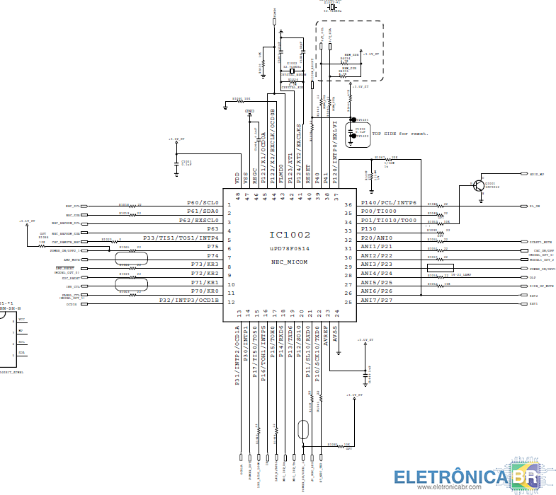

  5. Segundo cliente esta tv queimou após uma queda de energia, fonte esta ok partiu sem a principal e acendeu as lâmpadas do display, na placa principal o IC1002 estava aquecendo muito assim que conectada na tomada estava em curto. Fiz a troca do mesmo o curto sumiu mas continuou inoperante com apenas a tensão de 3,5v ST, injetei algumas tensões na placa e não encontrei mais nada em curto. Este IC1002 em curto pode ter levado junto alguma eprom ou corrompido arquivo? Não encontrei nenhum arquivo referente a este modelo.
