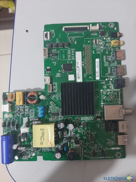

  25. 44 downloads
    TCL 32S5300 EMMC Nand Emmc
