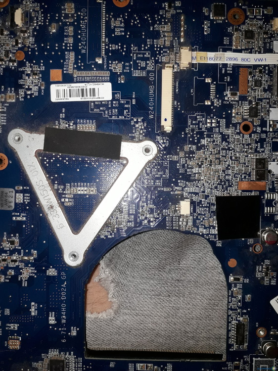

  4. o notebook está dando imagem na tela porém a tela está sem brilho, consegui ver com muita dificuldade e colocando a lanterna do celular, minhas suspeitas estão em um mosfet, meu multimetro não ta muito legal, os testes já feitos não são muito confiaveis, não dá pra saber se é um problema na placa ou no multimetro. O teste que eu posso dizer é que testei os pinos 2 e 4 que são 3.3v e mesmo assim não estão dano 3v rsrsrs, enfim alguém tem alguma sugestão de testes que eu posso fazer pra ter certeza? vou deixar aqui a imagem
