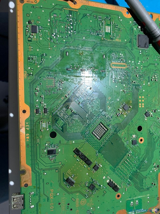

  1. Testa todas as bobinas para encontra curto, relata melhor o que já fez na placa
  2. Pesquisa por medições do xbox, na foto aparece os pontos que precisa ter as tensões e indicam de onde vem
  3. Pesquisa por curto no standy by ps3 fat, normalmente no proprio video da dica para testar ou começar os testes
  4. Boa tarde, pessoal. Estava com o ps3 ligado e do nada se desligou, efetuei algumas medições atrás de curto e apenas encontrei um mosfet de alta da RSX com o gate em baixa resistência, como mostra na foto. Troquei o CI Drive por outro que tinha, não sabia a qualidade dele, é normal apresenta esta baixa resistência no gate?
