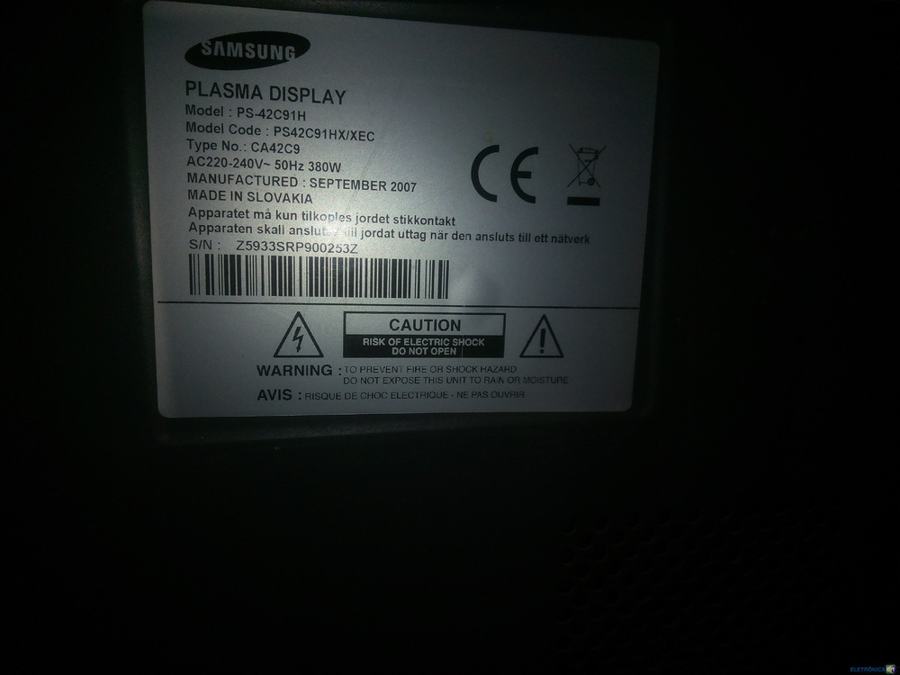

  2. Olá colegas, estou com uma TV Samsung ps-42c91h. Quando liga ela arma e de seguida desarma a fonte e o stand by pisca 3 a 5 vezes fica sem as tensões de vá e vs, o restante das tensões ficam a 1 volte. Favor preciso de vossa ajuda.

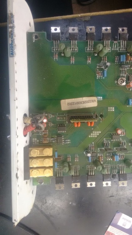

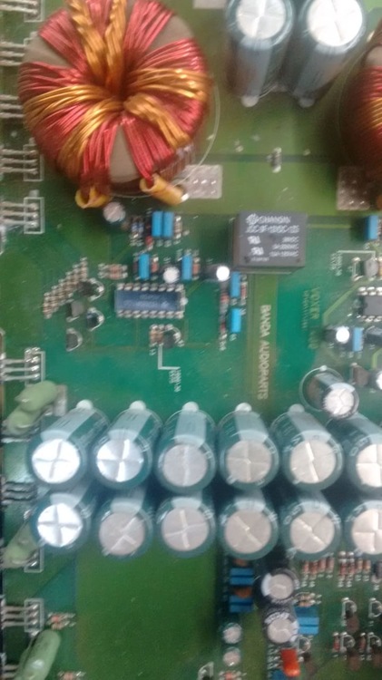

  17. Estou com uma placa Banda Voxer 9.8 ela torrou a entrada, e esta armando proteção, esquenta todos os mosfet de alimentação , da parte de alimentação, alguém teria o esquema elétrico dessa placa ou uma dica? estou de curioso nessa área já testei os fet de entrada e foi feito a troca dos 2 ci lt494cn

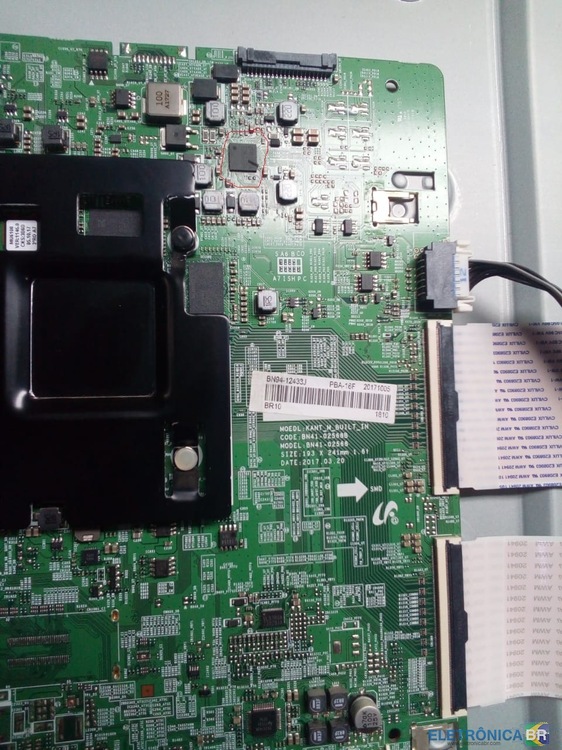

  19. Olá pessoal! Esta tv acende o backlight e apaga em seguida e fica sucessivamente assim mesmo com os dois cabos do display desligados. Analisando a placa encontrei o ci ic 400 queimado, mas receio de ter falhas na tela pois não tenho como testa-la. Alguém já deparou com este ci queimado? Obrigado! Este ci marcado de vermelho.
