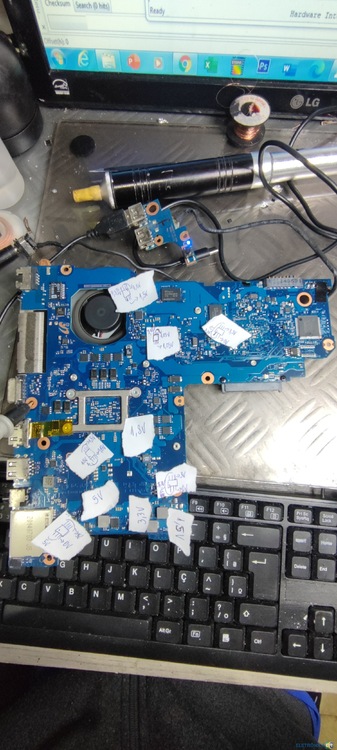

  2. Bom dia Galera.. Entrou placa na assistência com seguinte defeito. Liga ao pressionar power, ascende Backlight da tela, mas não tem imagem. Placa tem video dedicado Nvidia. Tentei monitor externo tb não da vídeo, tentei plugar um teclado usb, NumLock não liga. Fonte assimetrica, consumo de 0.9 A Regravado bios, ficou igual. Feito Reball da GPU, ficou igual, mesmo defeito Alguem tem dica ou já pegou problema igual?

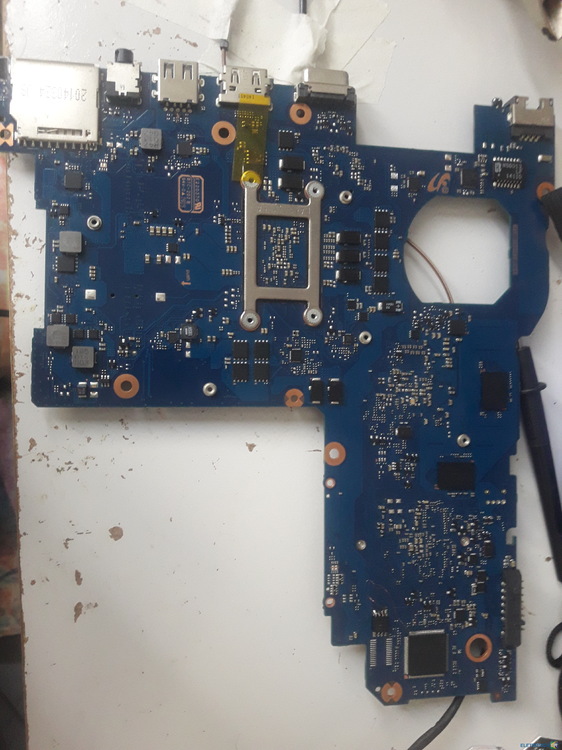

  3. Já que não possuo esquema resolvi trazer aqui para ajudar o pessoal que dá manutenção nessas placas esta placa estava sem tensão de vga core e transferiveis da vga e tambem sem VFX core e após regravar a bios com esse arquivo voltou a funcionar normalmente

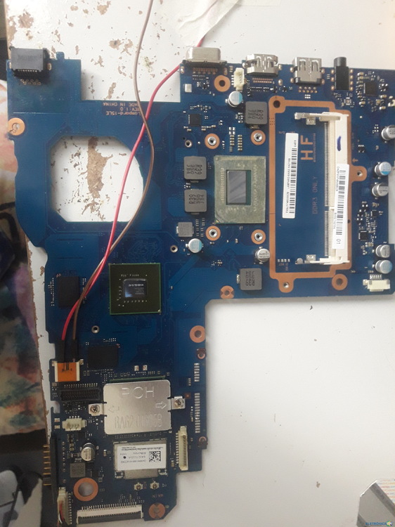

  4. Olá senhores, esses dias entrou uma Samsung NP270E5G-XD1BR / Lampard 15LE BA41-02332A com o seguinte sintoma após poucos minutos esquentava muito e travava, formatei ela e não desligou, porém assim que instalei o driver de vídeo dedicado Nvidia ela começou a fritar o cooler e dar tela azul, decidi fazer um procedimento que dá certo em alguns modelos de Dell que é desabilitar o chip dedicado e deixar ela apenas pela Intel Grafics 4000 Primeiro removi apenas a bobina, depois em segunda instancia removi a BGA de vídeo dedicado Nvidia, a máquina ligou, deu vídeo normalmente, porém ainda está tendo problemas quanto ao acionamento do cooler, outro detalhe, eu já regravei a BIOS. Alguém já pegou algum caso assim, ou sabe se tem que fazer algo a mais para desabilitar o vídeo dedicado que eu não fiz, mudar alguma resistência como no caso dos Dell?

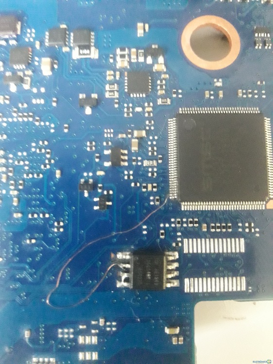

  5. Essa placa tem uma longa história, eu sou iniciante (tenho 18 anos) e recebi essa placa da minha avó que afirmou que o notebook não ligava e ela não o queria mais, eu comprei outra placa para ter um notebook só meu mas eu realmente queria saber o que tem de errado nessa placa. Eu já fiz muita besteira nela mas aprendi muito rsrs, ainda acho que possa ter conserto então vou dizer tudo o que já aconteceu: 1- quando recebi a placa ela ligava mas não dava vídeo, determinado momento depois de ligar e desligar várias vezes ela ligou normalmente mas após desligar, ela ficava sem vídeo novamente. 2- comprei uma bios nova pois achei que estava em curto (pinos 3 e 4 conectados) mas não era esse o problema (em um esquema de uma placa parecida os pinos também eram conectados), e tirei 2 pads da placa sem querer (2 e 3). 3- consegui resolver os pads da bios e depois de verificar as tensões em mosfets (a tensão de 19v) o processador, gpu e pch não esquentam mais quando ligo a placa. 4- percebi um pequeno CI próximo ao slot de RAM que estava esquentando muito, mas não sei o que ele faz. Neste ponto da minha curiosidade a tensão da bios está em 1.5v, também percebi que o source de alguns mosfets estão conectados ao ground, mas não sei se é normal. 5- a placa não liga, as bobinas não possuem tensão e o CI que estava esquentando não esquenta mais (não sei se ele ainda liga). 6- Capacitores(?) próximos ao CPU todos ligados ao ground. Se puderem me ajudar agradeço pois realmente não tenho conhecimento ainda, mas um dia terei.
