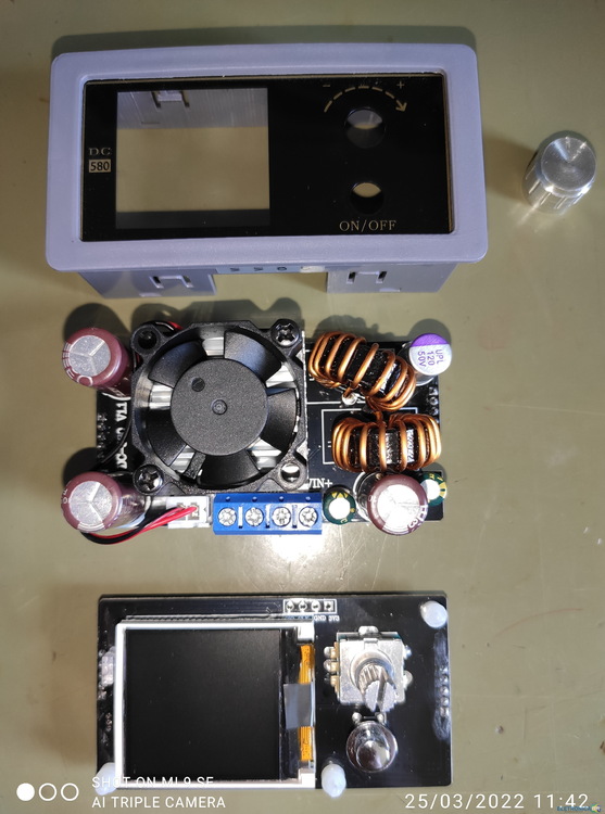

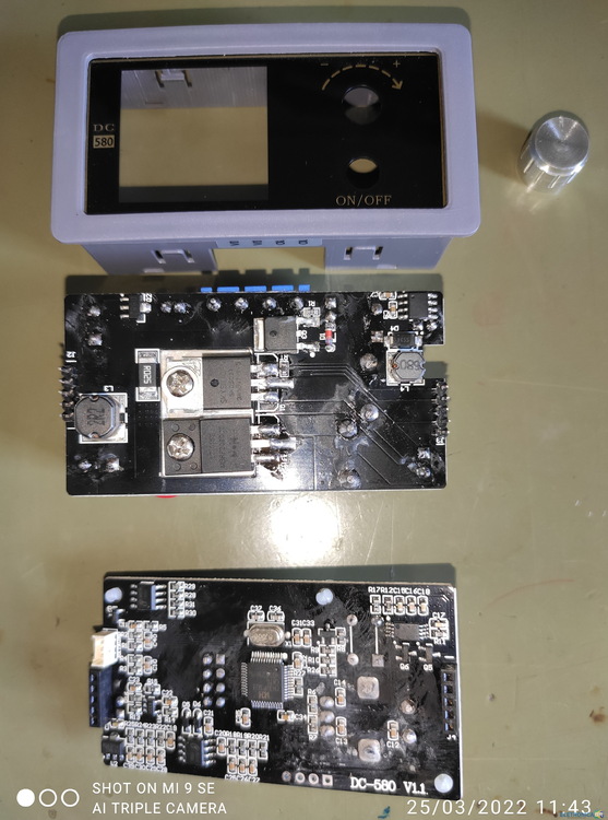

  10. OLá Pessoal , Arrisquei-me nesse Buck da FNIRSI ... Comprei em 17/02/2022 na AliBaBa e Chegou 08/03/2022 O meu Parou de Funcionar dia 17/03/2022 ... Abri uma Disputa e Graças à DEUS recebi 100% do Valor pago , o Vendedor - LOJA OFICIAL DA FNIRSI !!! - recusou TUDO e atrasou tudo o que podia !!! MAAAS , graças à DEUS o AliBaBa interveio e "bateu o martelo para mim" , rsrsrs. A Propósito , o Suporte "Técnico" (sic) da FNIRSI (via WhatsApp) é MUITO FRACO ... além de DEMORADO. (ok , eu sei que existe uma BRUTA diferença de fuso horário MAS , ainda assim é muito tardio os feeds , SENTI que estava sendo sabonetado). Antes do meu DC580 morrer , notei algo GRAVE: ALTOS PICOS na SAÍDA !!! Estava usando para Reparos em MB de NoteBooks. Para identificar curtos na MB , alimentando a MB/Circuitos na faixa dos 5V não há Picos. Cumpria muito bem para o meu propósito. AGORA , quando estava alimentado um NoteBook (usando ele como Fonte de fato , 19V / 3.4A) ocorriam MUITOS PICOS para 22V~24V !!! Isso porque minha Entrada era de 24V ... (fonte Chaveada 24V / 10A) Fico imaginando o estrago de uma de 30V !!! Logo , ela deve servir MUITO BEM para Reparos em MB de SmartPhones OU , identificar Curtos em MB de NoteBooks/PC !!! No mais , Eu (Eu) diria para fugirem dessa "Solução". "Na Humildade?" rsrsrs , eu não tinha grana pra comprar uma WanpTek , AFR , Griffin e etc , Enfim , estava sem grana pra comprar uma "Fonte de Bancada de Verdade" e me seduzi por um Buck Boost na Bancada ...
