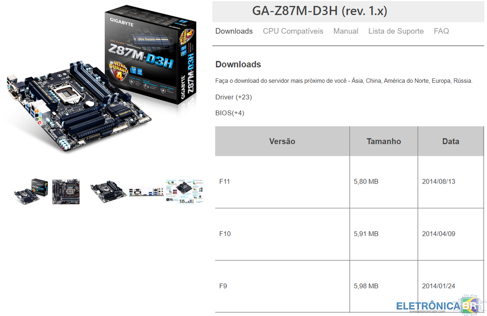

  5. Meu cunhado estava com uma placa GA-Z87M-D3H da GigaByte que seu sintoma era " funcionava um bom tempo e se desligase demorava dias para ligar ate que um dia não ligou mais" ele levou numa assistência aonde fizeram varios teste e reparos que não resolvel o problema, trocarão capacitores mexeram na bios e cristal e nada de funcionar. Dai ele trouxe ate mim, dei uma pesquisada e não encontrei nada. Então resolvi fazer atualização da bios para F11 e nada de da vida na placa. ate que coloquei a bios F10 na placa e em fim ela ligou e funionou normalmente. então caso tenho problema com esta placa coloque a bios na versão F10 ou ate mesmo F9 antes de mexer em qualquer outra coisa e tome cuidado ao tirar a bios para regrava a assistência a onde meu cunhado levou acabou removendo 2 ped da placa tive que fazer jump para volta ao normal.
