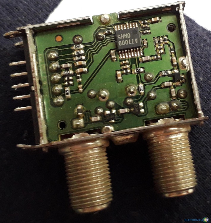

  9. Gostaria de fazer um pequeno transmissor de áudio e vídeo canal 3 e para isso pretendo usar uma modulador de rf de receptor de parabólica que ganhei de um amigo acredito que esse modulador pertence ao receptor Century PR 2012 Slim, estou com duvida como fazer a ligação nos pinos, este modulador é diferente de outros que vir em tutoriais no you tube, são cinco pinos cada um tem uma descrição está da seguinte forma mb+ vid aud cb+ ch, alguns fica fácil descobrir tipo vid= vídeo aud = áudio ch canal porém mb+ fica a dúvida e cb+, se tiver como alguém me ajudar fico muito grato pois estou com duvida onde ligar o positivo e negativo em 5 volts a cascata deve ser o negativo e os que estão escrito o sinal + tipo mb+ e cb+ deve ser os positivos mas como fazer essa ligação percebe-se que o negativo de rf é a cascata e isso aumenta a duvida, devo ligar os mb+ e cb+ juntos como positivo e a cascata o negativo mesmo sendo também o negativo da rf? se poderem me ajudar agradeço bastante
