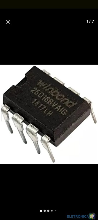

  23. Pessoal tudo bem? Ajuda o ansioso aqui, estou prestes a gravar minha 1ª Bios, consegui o arquivo aqui no fórum, e estou com dúvida de como identificar o Pino 1. Esta e a Imagem: (Em Anexo) só queria confirmar que essa bolinha acima do "W" marca o Pino 01. Será que consigo regravar essa bios com o adaptador 150mil SOP8? (e como identificar o Pino 1 do adaptador?) Pergunta besta, mas no primeiro uso batem muitas incertezas... Obrigado
