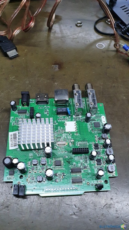

  9. Chegou na minha assistência esse receptor acima citado totalmente inoperante após umas analises constatei que o processador estava com problema troquei o processador e agora o receptor trava na logo da Cinebox após isso troquei já memória RAM e regravei a spi Flash mas sem sucesso Lembrando que tem todas as tensões fundamentais para o seu funcionamento o que poderá ser?obs: ja ate coloquei o processador e a memoria desse receptor em outro é funcionou de beleza.
