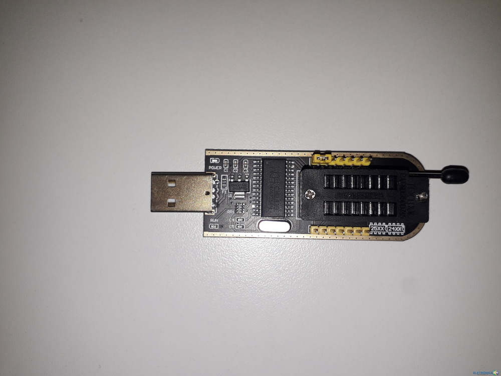

  1. @ronaldgmiranda Eu baixei nesse site: https://www.riopretocomponentes.ml/ch341a/ Existem várias versões do programa que é utilizado para fazer a leitura e gravação. Essa BIOS que você vai gravar só vai funcionar nas versões mais recentes, a que eu gravei foi na versão 1.34

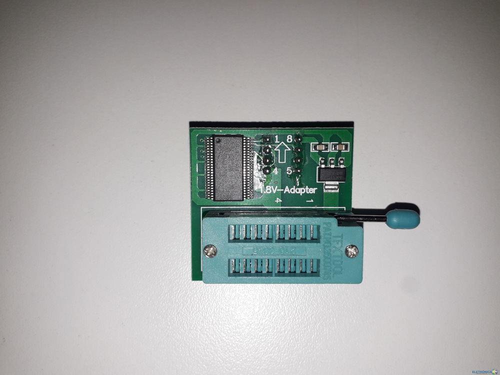

  4. Tem uma gravadora bem baratinha que é a CH341A, já gravei uma BIOS de 128Mb de uma placa mãe Gigabyte com ela Você também vai precisar de um adaptador para 1.8V, essa BIOS é de 1.8V e a gravadora é de 3.3V, se você ligar direto pode queimar o chip de BIOS
