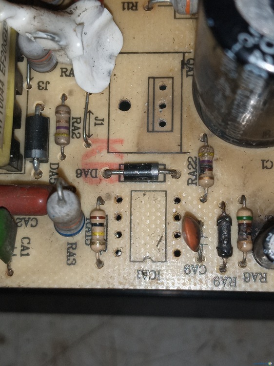

  12. Olá. Sou Alex sandro e moro em Valparaiso de Goiás, entorno de Brasilia. Trabalho com manutenção de eletrodomésticos (refrigeradores, microondas, purificadores,etc). Como já tenho uma pequena noção de eletronica, muitas vezes recorro a esse forum pra salvar algumas placas que chegam com defeitos mais simples. Estou com esse purificador nao bancada com o seguinte defeito: E fecho curto em varios componentes, que estouraram e perderam a identificação. Alguns eu até consegui identificar e até já troquei, como os mosfets e o ci pwm. mas os resistores que carburaram não deu... São eles: R4, R6( a placa queimou encima da dentificação), RA8, RA9,RA22. Se alguem puder me ajudar...

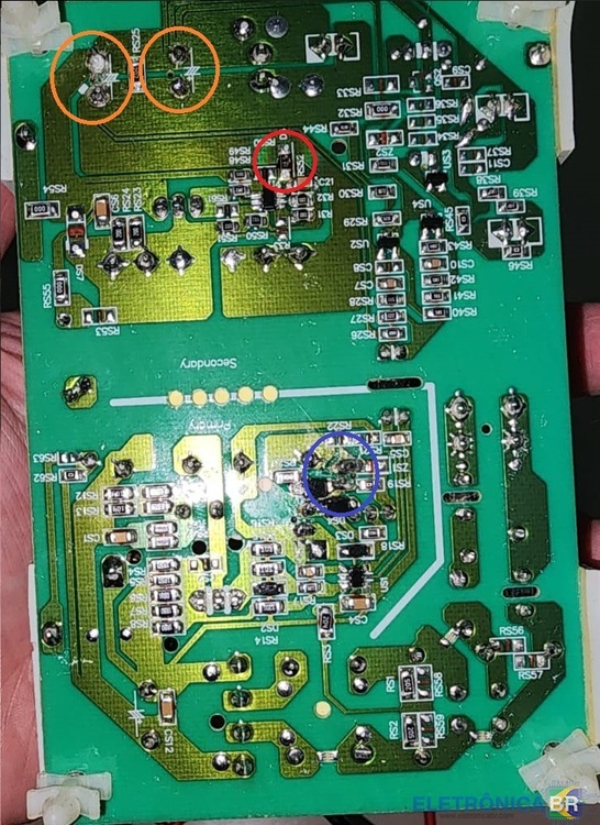

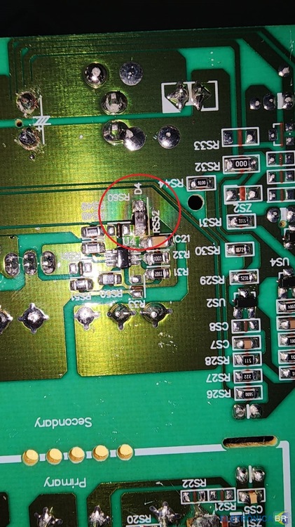

  13. Bom dia a todos, estou entrando nesse mundo de eletrônica recentemente, consegui consertar uma adega minha esses dias e agora estou tentando consertar a placa do meu bebedouro que está com problema Defeito apresentado: O bebedouro começou a fazer um ruído alto e ao invés de gelar a água, passou a esquentá-la. O que notei na placa: Notei que na parte do circuito secundário, onde tem o resistor 4R70 (4,7 Ohms) estava com uma marca de calor por volta, indicando que esse componente esquentou muito, fiz um teste com o multímetro nele e recebi a medida de 0,004 KOhms, ou seja, aprox 4 ohms. O reparo que tentei fazer: Troquei os 2 capacitores (circulados laranja) de 1500 uF que ficam no circuito secundário indicados na foto abaixo, ao tentar ligar a placa, ela parou o ruído! Porém após alguns segundos, um outro capacitor (circulado em azul), que fica no circuito primário, explodiu. Fiz a troca desse capacitor, e explodiu novamente... Medições realizadas: Antes de trocar os 2 capacitores (circulados em laranja), a medida de saída da placa peltier (sem estar com ela conectada) era 11,2V. O microventilador não acionava com a placa peltier ligada, ele só acionava ao remover a placa peltier. Tentei fazer as medições nos MOSFET's para ver se ambos estavam bons, mas não sei se fiz as medições de maneira correta, porque fiz as medições na placa, não sei se preciso retirar eles da placa. Mapa da placa (As legendas seguem o mesmo padrão):
  14. Algum membro do grupo teria para compartilhar o diagrama esquemático dessa Fonte Chaveada para Bebedouro Consul em anexo
