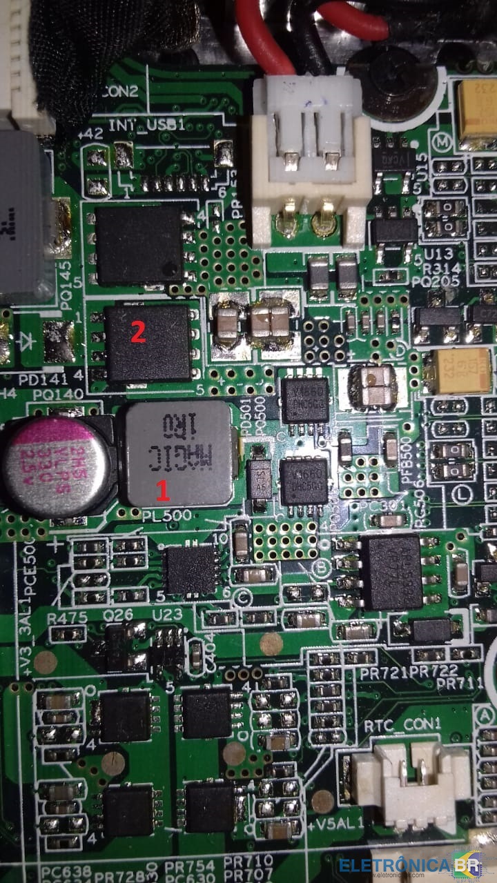

  1. Boa noite, Queria muito a ajuda de vocês para solucionar um problema nesse notebook Marca: Compaq / Modelo: Presario CQ-18 / Placa mãe: C21_VC 1 O que eu reparei foi que quando o note é ligado somente na bateria ele funciona normalmente, totalmente sem nenhum defeito. Quando conectado o carregador e ligado o note, alguns componentes após uns 3 a 5 minutos esquentam fora do normal, umas bobinas, alguns CI... e provavelmente fazendo ele travar totalmente, sendo preciso desligar na força Se eu conectar apenas o carregador e não ligar o note, ele carrega a bateria sem nenhum problema. O carregador é original, mesmo assim já troquei por outros carregadores de mesmas especificações e acontece o mesmo problema. Já troquei a bateria, memória, deixei sem o teclado, sem o hd.... e mesmo assim o problema persiste. Agradeceria muito se alguém teria alguma dica, uma sugestão que possa me ajudar a solucionar esse problema.
