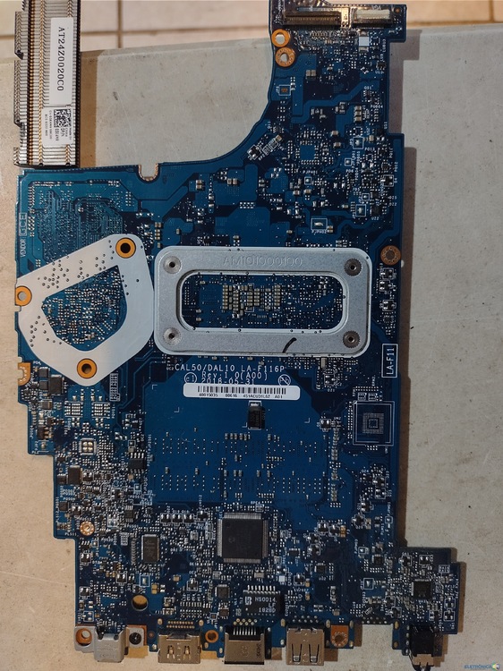

  1. Galera tou com essa placa que deu problema no Sio, fiz a troca, blz, placa ligou na bateria normal, deu vídeo etc... porém o PQ3 não está deixando os 19v passar, já testei e fiz a substituição, tbm verifiquei que tenho 19v no gate, porém, com osciloscópio não tenho pulso nenhum. Não acho o esquema dele pra saber de onde vem o sinal. Fiz um jumper do D pro S, a placa ligou , porém vai 10 segundos desliga.
