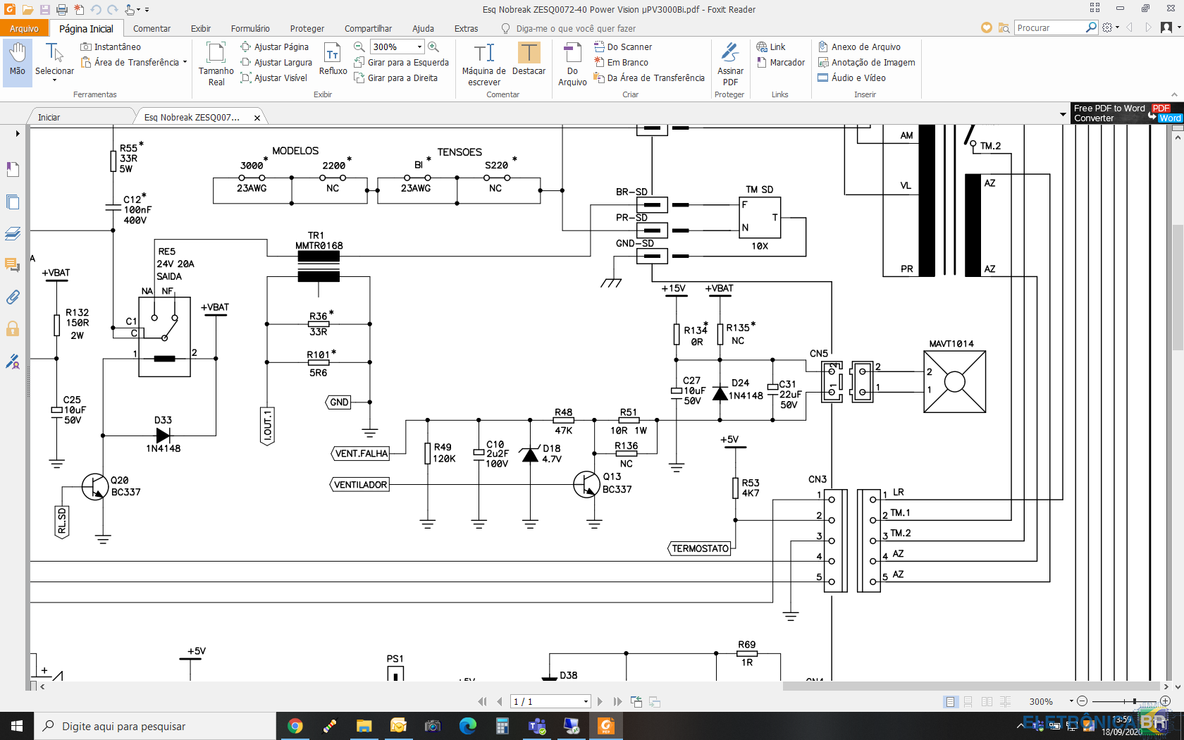

 resolvido Nobreak Power VisiionPCIV007240 danificando componente na rede eletrica.
eufernandes postou um tópico em Casos resolvidos - Fontes e NoBreakes
Boa tarde. Estou com um nobreaks power vision ll up2200 interativo, eles não funcionava troquei o Q4(D44h11) que estava em curto,troquei o D15 que estava torrado e aberto, troquei o D5 de 15v 1w, o resistor R54 de 220R estava danificado por aquecimento, e o inversor Q26,Q18 carbonizados,fiz uma limpeza interna no cooler que estava travando, quando ligo ele na bateria ele funciona normal (apita e tem tensão na saída de a/c), mas quando ligo ele no a/c ele comuta e reconhece a energia, mas desliga quase em seguida, mas só tem energia na saída por pouco tempo e queima D15,Q4,D5. alguém poderia me dar uma dica do que pode estar acontecendo. OBS: o D5 da pra ver que ele aquece a ponto de sair fumaça do mesmo. no aguardo grato. -
