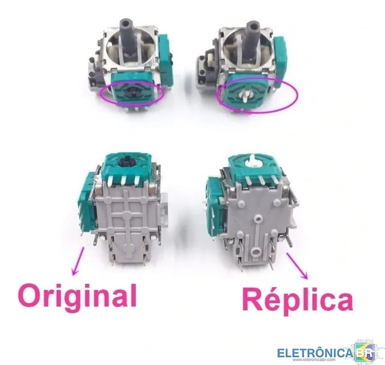

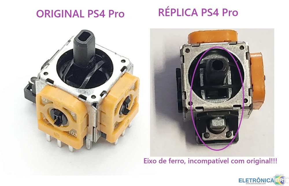

  2. Se chegou até este tópico, tenho certeza de que está cansado das garantias, dos controles que você troca o analógico e continuam puxando, de comprar analógicos do Aliexpress ou MercadoLivre (que se dizem originais) mas que nunca ficam 100%. Neste tópico iremos abordar os tipos de analógicos e como conseguir uma troca bem sucedida deles, trazendo satisfação para o seu cliente e para o técnico, deixando o controle o mais próximo de novo possível. 1- Tudo começa na compra! Antes mesmo de abrir o controle, de realizar o diagnóstico, você precisará ir às compras! O mais difícil hoje em dia é encontrar um lugar confiável para comprar e a realidade é que este lugar não existe! Não sei se posso incluir links neste tópico, porém irei auxiliá-lo na hora de comprar os analógicos. Analógico XBOX ONE Este é o mais simples e fácil da nossa lista! O analógico original (ou de qualidade) é o da esquerda, enquanto o réplica (primeira linha) é o da direita. As diferenças são na construção do conjunto, que é muito mais grosseiro no réplica, além dos resistores serem na cor branca e com as garras maiores que o original! Este tipo de analógico tem pouca precisão, o que deixará o jogador em desvantagem em jogos de tiro. Analógico PS4 Slim/Fat Este é um dos mais problemáticos da lista! As diferenças na foto são menos grotescas, porém o original conta com um código ID. Apesar da foto mostrar o segundo como sendo original, ao menos com experiência de anos em reparo destes analógicos, NÃO EXISTE substituto original! Existe o réplica, onde os resistores são idênticos ao Xbox One réplica e existem dois tipos de analógicos "originais", sendo um com resistores de 10Kohms, que deve ser evitado, e um com resistores de 2k, que apesar de não possuírem a mesma medida dos originais, deixam o controle com o deadzone mais baixo, tendo como desvantagem nunca completarem um círculo completo do analógico ao serem fechados! Este erro ocorre devido a diferença de medida dos potenciômetros e é praticamente imperceptível em jogos! Nunca tive uma reclamação sequer, nem por clientes mais exigentes. Analógico PS4 Pro / JDM-055 Orange (comum em controles do PS4 Pro e personalizados): Este é o pior de todos! Raríssimo encontrar um original e as diferenças falam por si mesmas: os analógicos réplica possuem eixo secundário de ferro, não possuem as mesmas dimensões do original, os resistores do original não servem nele e os resistores paralelos lembram os dos controles piratas do Xbox 360/PS3, que quebravam o eixo central e começavam a puxar, além da péssima sensibilidade! A única "vantagem" - se é que podemos chamar disso - é o fato do paralelo sempre estar com deadzone próximo de zero, ou seja, ele não possui uma boa escala de sensibilidade. Os originais possuem completamente em plástico e sempre possuem três numerações do seu modelo, sendo 103 a sua resistência: 10 + três zeros = 10000ohms ou 10Kohms. 2-Testando seu controle Agora que já sabe como escolher seu conjunto analógico, vamos aprender a testá-lo! É bem simples e objetivo, o que precisará é de um cabo micro USB e um computador com Windows 10, de preferência. Para testes nos controles de Xbox One, basta usar o software Game Controller Tester, presente na Windows Store. Para testes dos controles de PS4, basta instalar o programa DS4Tool! Através dele seu controle será reconhecido no Windows e poderá testá-lo usando o mesmo software do Xbox One! Após instalar o software, é necessário dar Start para que reconheça o controle para só depois abrir o Game Controller Tester. 3-Medindo e entendendo a Deadzone Todos os controles possuem Deadzone, mesmo quando novos! Isso se dá ao erro de medição, ou tolerância, dos resistores presentes no analógico. Quanto menor, melhor será o funcionamento do controle! Em uma situação perfeita, o controle possuiria 0% de deadzone em qualquer fase do círculo analógico, sendo que o jogador teria uma experiência de movimento perfeito. Já no dia-a-dia, sabemos que há erros de fabricação, logo um controle 'saudável' estaria com a deadzone entre 1 à 12%. Alguns controles com analógico laranja só irão trabalhar bem com deadzone próximo de 8% ou menos. Caso seu controle esteja com deadzone próximo destes, e o cliente esteja reclamando de um controle "puxando", recomendo desmontar os resistores variáveis e fazer uma limpeza! É bem comum que o programa não mostre o erro, pois apenas uma das pistas do analógico está desgastada, logo é sempre bom conferir. Caso esteja tudo ok, limpe a pista com um cotonete e cleaner (álcool isopropílico também serve!!) e remonte tudo. Em controles com analógico laranja, há uma graxa à base de silicone nos resistores que, ao passar do tempo, acumula depósitos e atrapalha o funcionamento do controle! Recomendo que seja feita uma limpeza com isopropílico e limpa contato, o que resolve o problema na maioria das vezes. 4-Dicas Gerais Nunca teste apenas um analógico! No caso do Xbox One e PS4 Pro, use sempre potenciômetros com a medida mais próxima da original possível e, caso a deadzone esteja alta, tente um resistor com maior ou menor valor ôhmico. Isso é uma exceção no caso dos controles do PS4 ao usar resistores de 2k. É bem comum ver técnicos reclamando de trilhas soltando devido à fragilidade dos controles. Recomendo usar uma solda do tipo low-melt (salva chip) com um fluxo de qualidade, como o Amtech 559! Temperatura que uso é entre 370-380ºC e removo com cuidado. Não é necessário trocar o conjunto analógico completo! Caso não haja folgas no eixo ou problemas com R3/L3, basta puxar os resistores pelas abas laterais (com cuidado!!), puxar para o lado e trocar apenas os que estão riscados ou danificados. Lembre-se sempre que o melhor analógico é e sempre será o original do controle!! Nunca use analógico de um modelo em outro controle, pois possuem medidas diferentes e sempre irão ficar com deadzone de 20-25%! Alguns controles sempre irão ficar puxando, ou o defeito não irá aparecer no teste. Infelizmente isso ocorre e só se resolveria com a troca do ci controlador. Eu, pessoalmente, prefiro não o fazer, mas caso tenha sucata (e esteja animado!) é uma alternativa. Controles mais novos de PS4 só podem ser testados no DS4 com a bateria no lugar! Costumo testar com as placas fora do controle, por comodidade, então fiquem atentos à este detalhe. Exemplo de resistor com pista danificada. Detalhe das garras para remover os trimpots dos analógicos. EDIT: Caso nenhum analógico se ajuste, pode fazer essa técnica abaixo que irá resolver e ficar 100% e foi testado em controles do Xbox One, PS4 e Series. Consiste em usar um trimpot 10k smd 3mm (pode retirar de leitor de xbox 360, do lado do ajuste DVD) entre os pinos do resistor do analógico, conforme abaixo:
