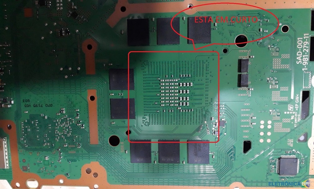

  2. Boa noite caros amigos do forum, veio pra consertar aqui um ps4 slim sem imagem depois de uma descarga eletrica queimando a tv e o game. Eu nunca peguei esse tipo de aparelho por isso venho pedir ajuda, desmotei pra analisar as placas e deparei com as seguintes situações: 1 - Numa saida da fonte tem 4,6V e na outra que deveria sair 12v esta com zero. 2 - Na placa SAD-001 em baixo do processador bga todos os componentes estão em curto. Por isso gostaria de saber o parecer dos especialistas no assunto.

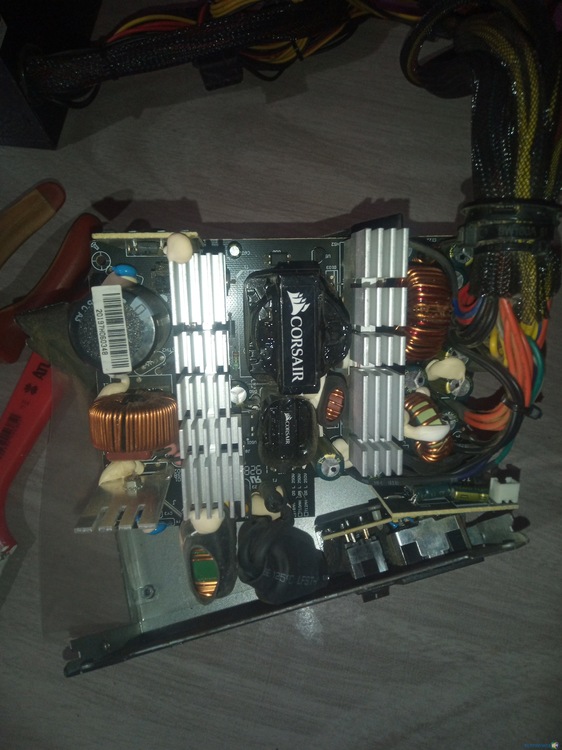

  4. Peguei essa fonte de uma primo ela sofreu uma descarga elétrica de um raio, e n funcionou mais,testei o stand by tá dando 4.98 volts e ela está em curto no 3.3 volts fio laranja, sou bem leigo com fontes se alguém souber alguma dica eu agradeço!
