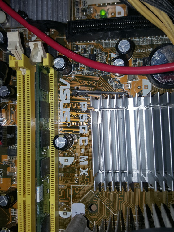

  3. Boa tarde amigos peco uma forcinha com esta placa asus,ela inicializa normalmente porem nao funciona o audio e nem os usbs da placa com excessao daqueles conectores cheios de pinoa onde se conecta aqueles leitores de cartao .conectei um destes e o usb funciona mais ou menos por ele ,o ich esta aquecendo muito a ponto de queimar o dedo.
