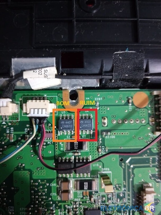

  2. Boa tarde, amigos. Esse notebook com placa da descrição está aqui na minha bancada. Ele não liga, mas o led do jack do carregador acende. Medindo nos terminais da bateria estão zerados. Abri o notebook e analisei os mosfets de alta e constatei o seguinte, O U3 está normal, tem os 19v nos source, nos dreno e 8,9v no Gate. Já o U4 tem 19v nos sources, 18,5v no gate e nos dreno 0v. Acredito que o defeito seja só no U4. Mas já andei feito um doido atrás de esquema pra essa placa, e não encontrei, razão pela qual resolvi criar esse tópico e pedir ajuda a alguém que já pegou essa placa com esse problema.
