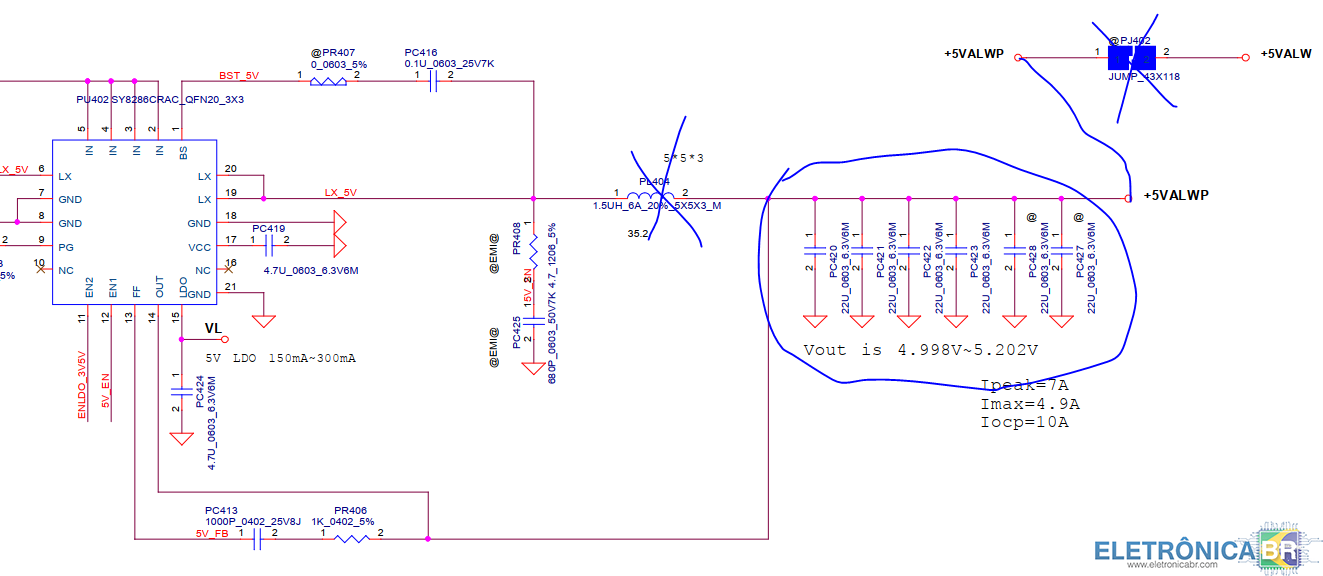

  2. Olá amigos estou com esse note que quando chegou estava em curto nos 5 volts ao analisar encontrei os seguintes componentes em curto. PU402, U25 que foram susbstituidos! E a tensão de 5volts ainda não sobe o suficiente ficando em 3,38 volts a placa liga e desliga. Se injetar a tensão de 5v na bobina pl404 o mesmo sobe vídeo e funciona normal. analisei o esquema / board view e não tive sucesso! alguém teria alguma ideia??
