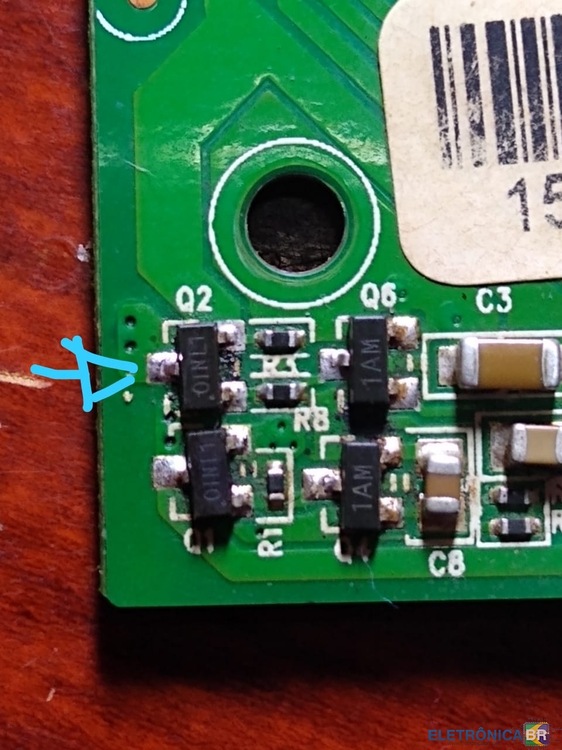

  17. Ola amigos do Forum , estou com esse Deco Fantproasia Duo com problemas se os amigos mais experientes poder me ajudar fico grato , . primeiramente ele estava sem sinal nos tuner , fiz a troca dos MP8126 blz , hoje liguei ele na tv com uma antena e internet apos 5 minutos ele desligou e ficou um led azul fraquinho piscando , ao desmontar coloquei na fonte acimetrica e ja sobi fumaça no Q2 da placa , se eu tiro ele a placa liga normalmente mas nao vai os 12v pra regiao dos tuner , alguem consegue me dar uma luz segue imagem do Q2 que esquenta a ponto de sair fumaça , removendo ele e deixando so Q1 ela liga normal mas nao tem tenção 12v que vai para regiao dos tuner
