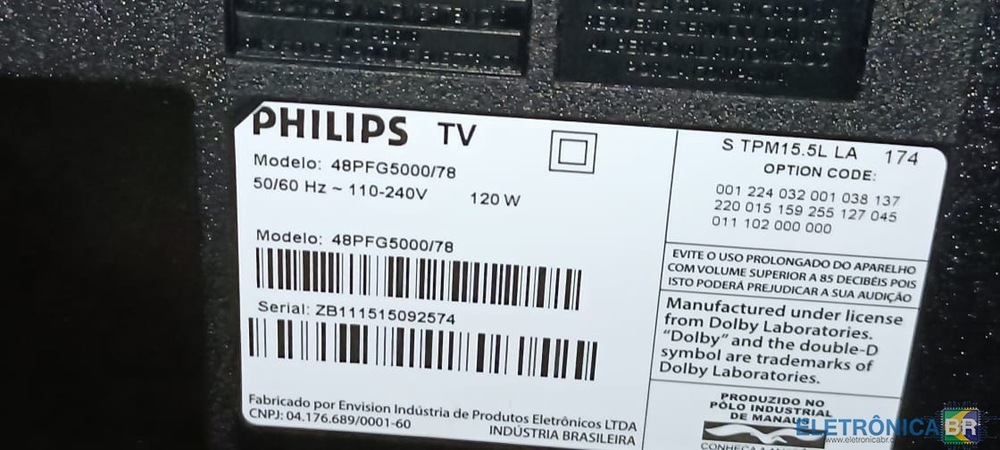

  3. Vendi a placa deste televisor e o técnico alegou que fez de tudo, mas não consegue normalizar a imagem. O interessante é que os códigos dos tlevisores são iguais. Inicialmente a imagem veio virada, quando digitou o código "174" a imagem desvirou, mas permaneceu "fantasmagórica". Fizemos inserção do software disponível no site de Philips e mais reset e nada resolve. Veja a s fotos da etiqueta do produto. Uma é do televisor que está sendo consertado e a outra é do televisor de onde tirei a placa. Alguém tem uma idéia do que devo fazer?
