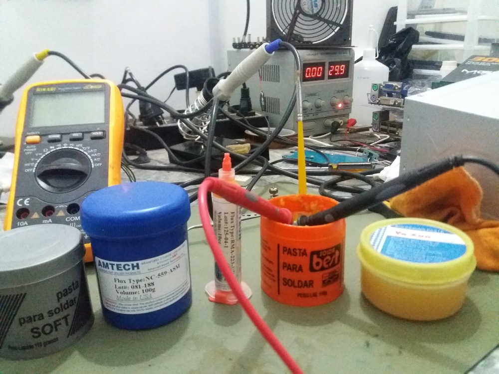

  6. Eu fiz os testes de condutividade de uns fluxos baratinhos e mesmo injetando 30v com as duas pontas de prova a 1mm uma da outra imersas na pasta, não passou sequer 1mA de corrente, ja testei com escala de diodo antes e nada também. E todos eu comprei por preço de banana, com certeza são todos falsos. O mais caro foi o AMTECH 559 que paguei 89,00 temers. O BEST paguei 10,00 O Soft paguei 10,00 O Yaxun foi 20,00 O AMTECH 223 foi 20,00 Eu vi o seguinte tópico no eletronicabr e também quis ver se os meus conduziam, e não conduzem. Claro que a formula do meu fluxo best com certeza é diferente da dele. Mas isso que chamou a antenção. Mesmo assim será que é seguro usar mesmo esses fluxos que não conduzem? Segue a imagem.

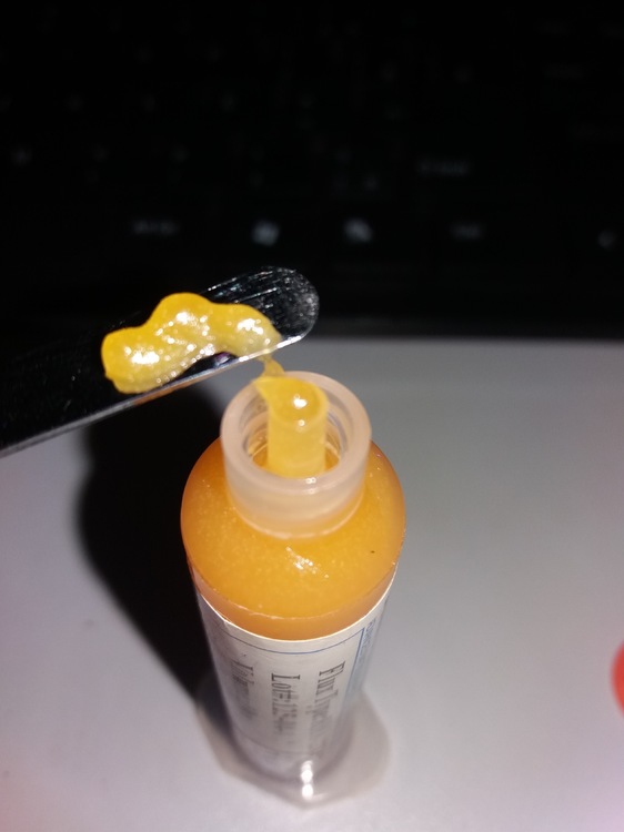

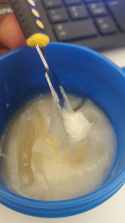

  7. Pessoal, eu estou com uma duvida em relação a dois Fluxos que comprei para fazer teste, e gostaria que usassem de suas experiências para visualizar se pelo menos a textura desses produtos, parece com os originais. Preço do 559 = 89,00 Preço do 223 = 20,00 Pelo preço já imagino a resposta de vocês, o do pote azul faz uma melequeira na placa e não solda muito bem. e o da seringa tbm meleca o local após soldar, mas parece que ele solda muito bem, parece que é o melhor fluxo que já usei, mas é o preço que está me incomodando. Me ajudem aí pessoal, por gentileza.
