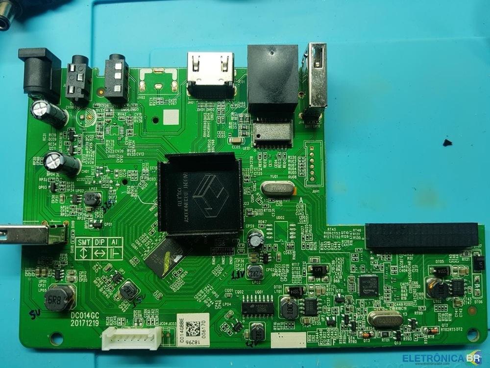

 devolvido Decodificador GlobalSat GS280 - [ DC014GC ] - Led Vermelho.
MEGATRON ELETRÔNICA postou um tópico em Receptores de TV (TV Box, etc)
Olá meus caros, Entrou em minha assistência um Receptor Decodificador GlobalSalt GS-280 a onde liga com led vermelho. Fiz a abertura do aparelho e estão ausentes as alimentações de 1.2V - 1.1V e 1.5V, também não encontrei a alimentação de 3.3V para a EEPROM. Nos demais reguladores encontrei 5V - 3.3V e 12V. Chequei algum possível curto e não encontrei, removi alguns capacitores eletrolíticos e também fiz a gravação da EEPROM. Abaixo disponibilizo uma imagem da placa. Gostaria de alguma dica dos colegas.- 22 respostas

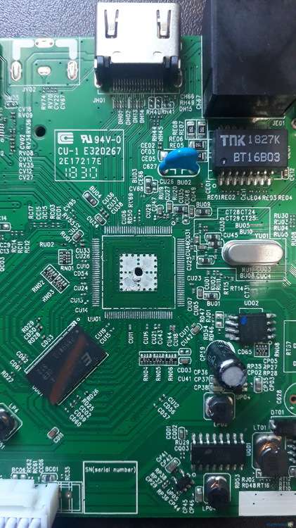

 resolvido Globalsat gs280 led vermelho
calegarin postou um tópico em Receptores de TV (TV Box, etc)
Boa tarde, recebi um aparelho para manutenção gs280 o qual após alguns testes verifiquei que o processador estava em curto, ao dessoldar o mesmo sem fita térmica acabou soltando alguns componentes e conto com a ajuda de algum colega se possivel me passar o esquema eletrônico ou valores dos componentes da foto. Grato pela atenção. -
