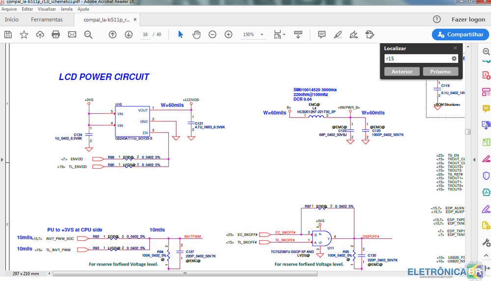

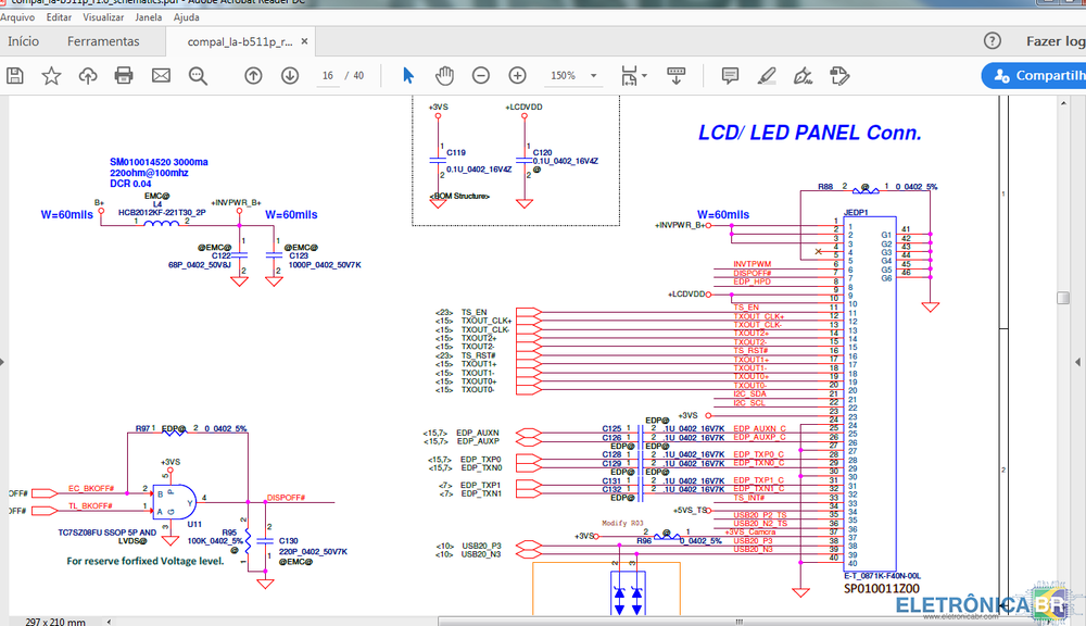

  1. olá, ele apresenta vídeo externo, mas não apresenta imagem nem acende os leds no video interno. segui alguns tópicos daqui do forum, mas sem sucesso na resolução. pelos tópicos que acompanhei, tenho os seguintes valores: no jvls conector do flat da tela +invpwr_b+ = 19v pinos 1, 2, 3 +lcdvdd = 3,32v pinos 9 e 10 invtpwm = 0v pinos 6 dispoff# = 0v pino 7 +3vs_camcra = 3,2v pino 37 no lcd power circuit: no u10 tenho as tensões corretas. obs: antes de apresentar esse defeito de imagem, o aparelho não ligava, encontrei um curto no c124 e troquei. agora ficou com esse defeito que peço ajuda. todos medidos com o note ligado.
