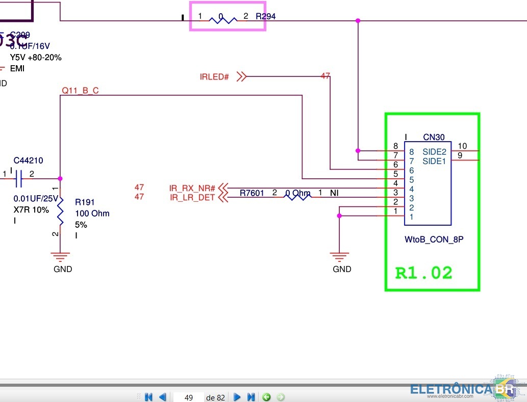

  1. Colegas, Este dell uma vez apresentou este defeito e trocamos a placa do inverter e ele voltou a funcionar normal. Agora apresentou o mesmo defeito funciona tudo com monitor externo e a tela fica apagada. Comprei outra placa do inverter e continua do mesmo jeito. No chicote que vem da placa mae temos 12 v nos pinos 7 e 8 e 3,3 v no pino 1 . Esta figura do conector é de outro esquema e não bate certo com esta placa. Alguem sabe o pino de enable e o pino de controle do brilho dos led´s neste conector. Quando alimento a barra de led direto com minha fonte de teste de led ele acende normal. Funcionando perfeitamente.

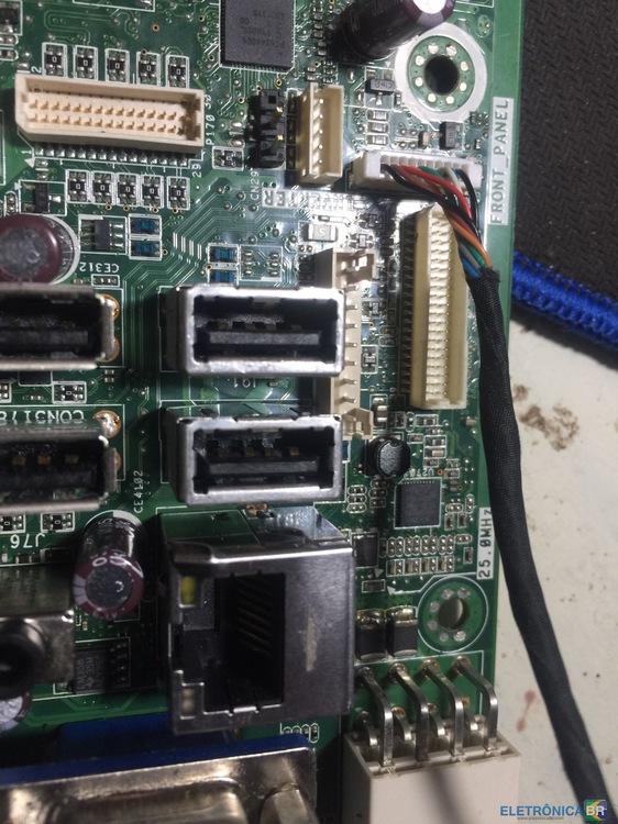

  2. Olá, esse all in one dell está o seguinte, ao conectar o cabo ac ele acende o led verde atrás, o fan do cpu já gira sozinho, chega 5v no botão power e ao apertar o nada acontece. Tensões da fonte presentes: de 12v nos 3 fios brancos e 2 amarelos do cpu, 5v no fio cinza, fio verde está com 1.2v e as duas bios tem 3.3v, tensões 3.3v e 5v geradas na placa estão presentes. Memoria e vcore zerado. Não encontrei esquema dessa placa, qualquer dica ou ajuda será bem vinda!

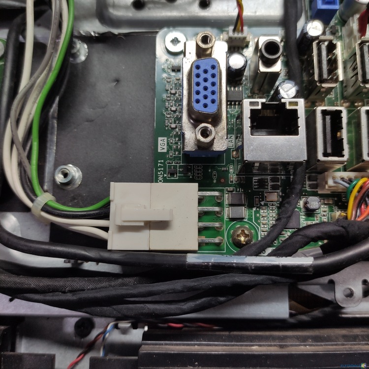

  4. galera estou com esse AIO para reparo na qual ele chegou com a fonte queimada , adaptei uma, e na CON5171 fios branco tem 0,53v; fio verde os 5v e no painel frontal fio branco só tem 1,2v .o restante não tem nada .
