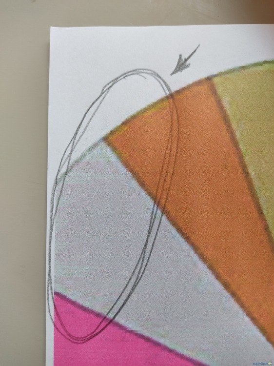

  2. Bom dia a todos, estou com um problema nessa impressora da Epson L380 que está com a impressão lenta. Procedimentos que já fiz: - Troquei o motor do carro de impressão; - Troquei a cabeça de impressão. Mesmo com essas tentativas, ela ainda continua lenta. Alguém poderia me ajudar?

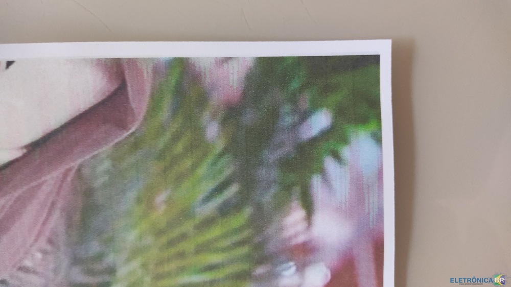

  13. Fiz a troca dos itens abaixo e o problema permanece. ...cabeça de impressão ... Placa lógica ... Fita cod.. ...cabo flex ... Tinta dos tanques ...Motor do carro ...Fonte ...Dico cod ...Correia do carro
