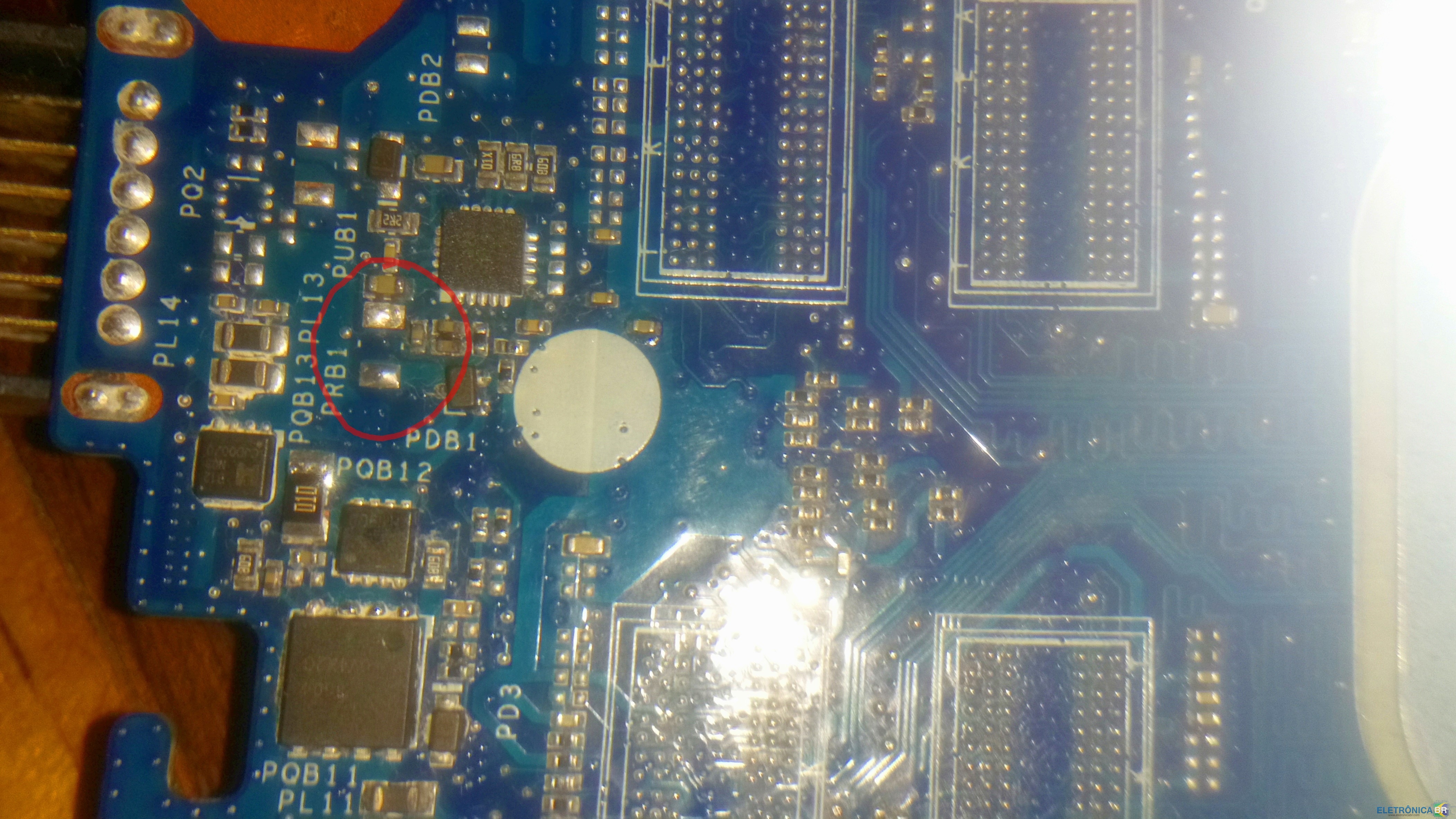

    em análise HP 15-bs007np LA-E801P Não liga
    Entrou um notebook HP aqui na assistência que não liga nada. Ele já passou por outra assistência pois esta mexido em alguns locais da placa. Não tenho nenhuma tensão na placa a não ser na entrada os 19v. Vi que perto do conector da bateria falta um componente penso ser um resistor (PRB1) mas eu não acho o esquema dessa placa fica muito difícil de fazer análise. Também vi 2 capacitores smd muito ruins porém não estão em curto. O que vi foi que o conector que liga com flat a placa extra usb/leitor de cartão está muito feio e com o pino 5 da flat em mau estado... O jumper logo após esse conector também foi mexido ele é assim aberto ou fechado?? O pino 8 da bios esta em curto com o terra. Alguém pode me falar qual é esse componente que está faltando e se o jumper é aberto ou fechado? Obrigado!
