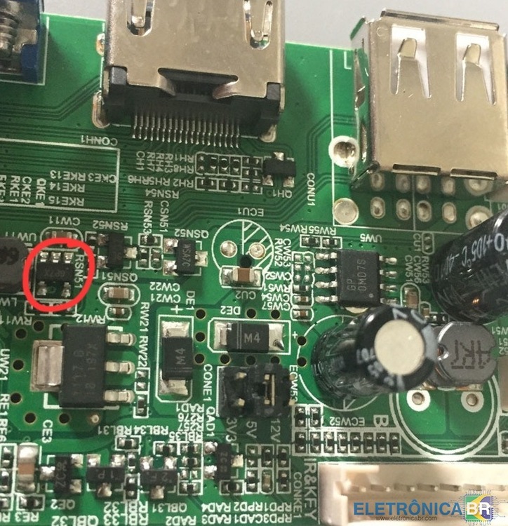

  1. Oi a todos. Recebi uma TV com problemas nos leds. Aqui a um tempo já tinha estado com esssa TV na bancada pois a placa principal tinha queimado e coloquei no lugar uma universal e o cliente ficou contente com o resultado porem agora ela voltou mas dessa vez foi os leds. Já resolvi esse problema dos leds mas o cliente esqueceu o controle remoto e qd fui fazer jumper nos pinos do power para ela ligar e testar sem querer embarrei em elgo e queimou um componente smd que não consigo identificar e a placa agora não liga claro. Bom o meu queimado diz AABBJ não sei se é AA88J pois c o torrado n dá p perceber se é 8 ou B. Pesquisando por fotos no google encontrei essa foto em anexo o componentes diz GPZX. Alguem sabe me informar qual o componente ao certo para comprar e colocar de volta? Já tentei encontrar o esquema da placa mas nao achei DS3663LUA.A8 Obrigado
  2. Olá a todos agradeço todas as ajudas e vou dar joinha quem ajudou. Infelizmente depois de testar tudo que poderia testar (programas e varias alterações no id eeprom) nada resiltou por isso ficou assim mesmo e não tem solução. Obrigado na mesma valeu a tentativa de ajuda
