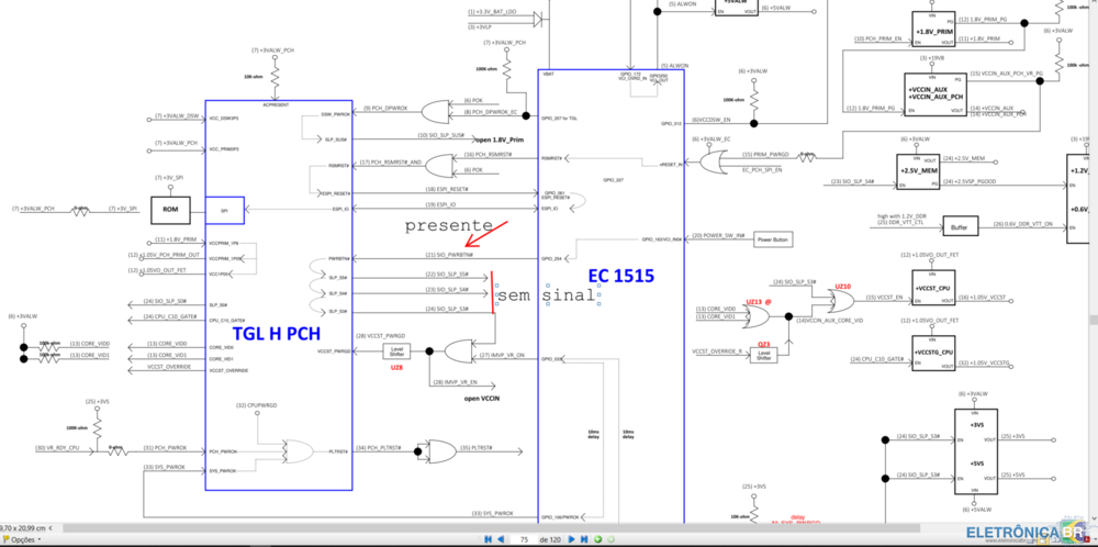

  13. Olá pessoal, estou com este Dell G15 em bancada e estou precisando de uma ajuda de vocês para saber se realmente meu raciocínio está correto, o cliente disse que abaixou a tela do computador para hibernar e sair para resolver algumas coisas, ao voltar para casa o equipamento não ligou mais. Em testes na bancada, o equipamento apresenta um consumo em fonte assimétrica de 0.135A, não tem nenhuma mudança ao apertar botão power. Ele contém as tensões de 3.42v , 1.8v, foi feito também medição de comunicação com a bios por osciloscópio e contém comunicação inicial, mantendo os 3.42v de alimentação. Fiz as medições das bobinas também para ver se havia algum curto, na bobina de PEX VDD encontrei 10 ohm, neste caso não sei se é comum esta resistência. Ao seguir a Sequência de Start do equipamento, o sinal SIO_PWRBTN# está presente, e as SIO_SLP_S5#, SIO_SLP_S4# e SIO_SLP_S3# não estão presentes. Considerando que este sinal seria enviado do PCH, posso realmente concluir que esta PCH está com defeito? Sou novo no fórum, caso tenha feito algo errado, me desculpem. Desde já, agradeço.
