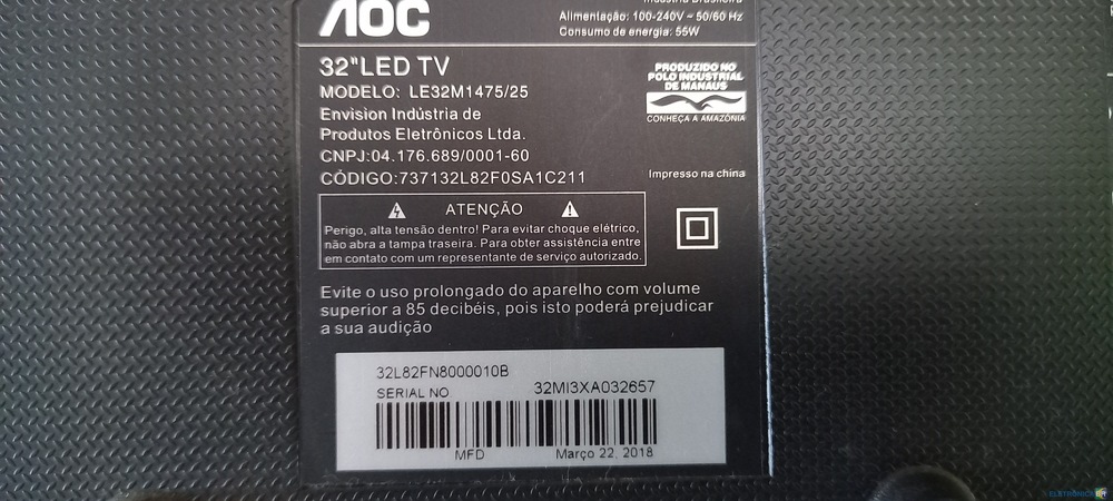

  1. Alguém sabe me dizer q placa principal de tv AOC LE32M1475 serve no lugar LE32H1465? Depois atualizando software para LE32H1465?

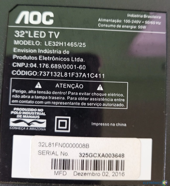

  12. Televisor AOC Modelos LE32H1465 e LE32M1475 Códigos 32L81FN0000008B E 32L82FN8000010B Placa MSD630-T4C1 Estes modelos utilizam mesma placa e mesmo software. A única diferença é o comprimento do cabo lvds, mas basta manter o original do televisor que está em conserto. Placas com o código MSD630-T4C1 são aplicáveis em modelos e tamanhos diferentes, bastando trocar o software via pendrive. O software está disponível no site e é fácil de trocar.
