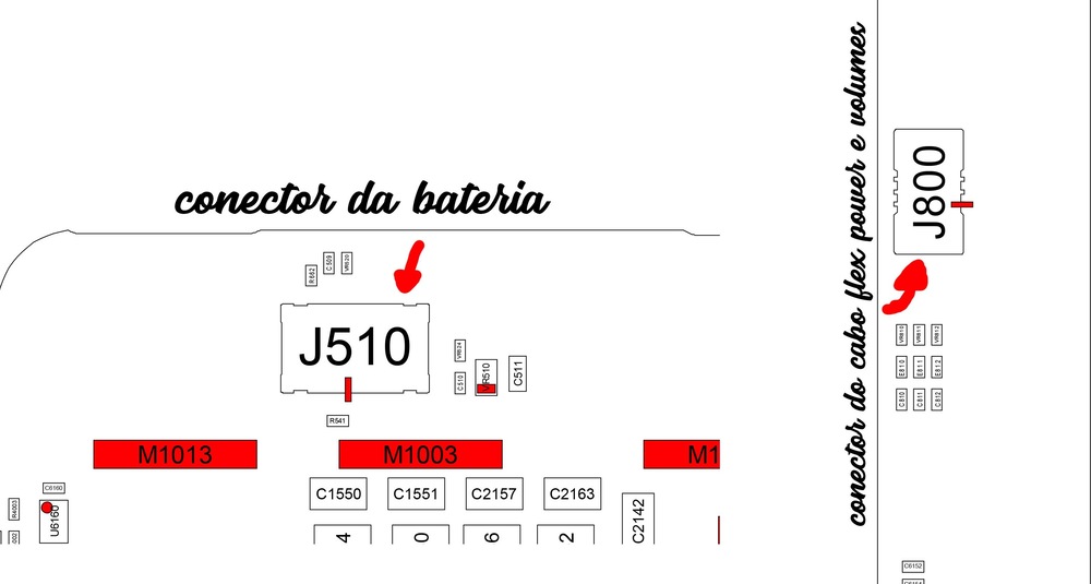

  2. Bom dia, boa tarde, boa noite, peguei esse aparelho para troca da bateria, porém após alguns testes notei que o aparelho não funciona a telca power, quando coloco a bateria o aparelho liga automaticamente, já vimos que não é falha na tecla, fiz testes sem ela e troquei o cabo flexivel dos botões de volume e PW por uma de um aparelho funcionante, verificamos o conector na placa e no flex e está tudo ok até então. alguém pegou algum caso parecido e tem ideia da solução?
