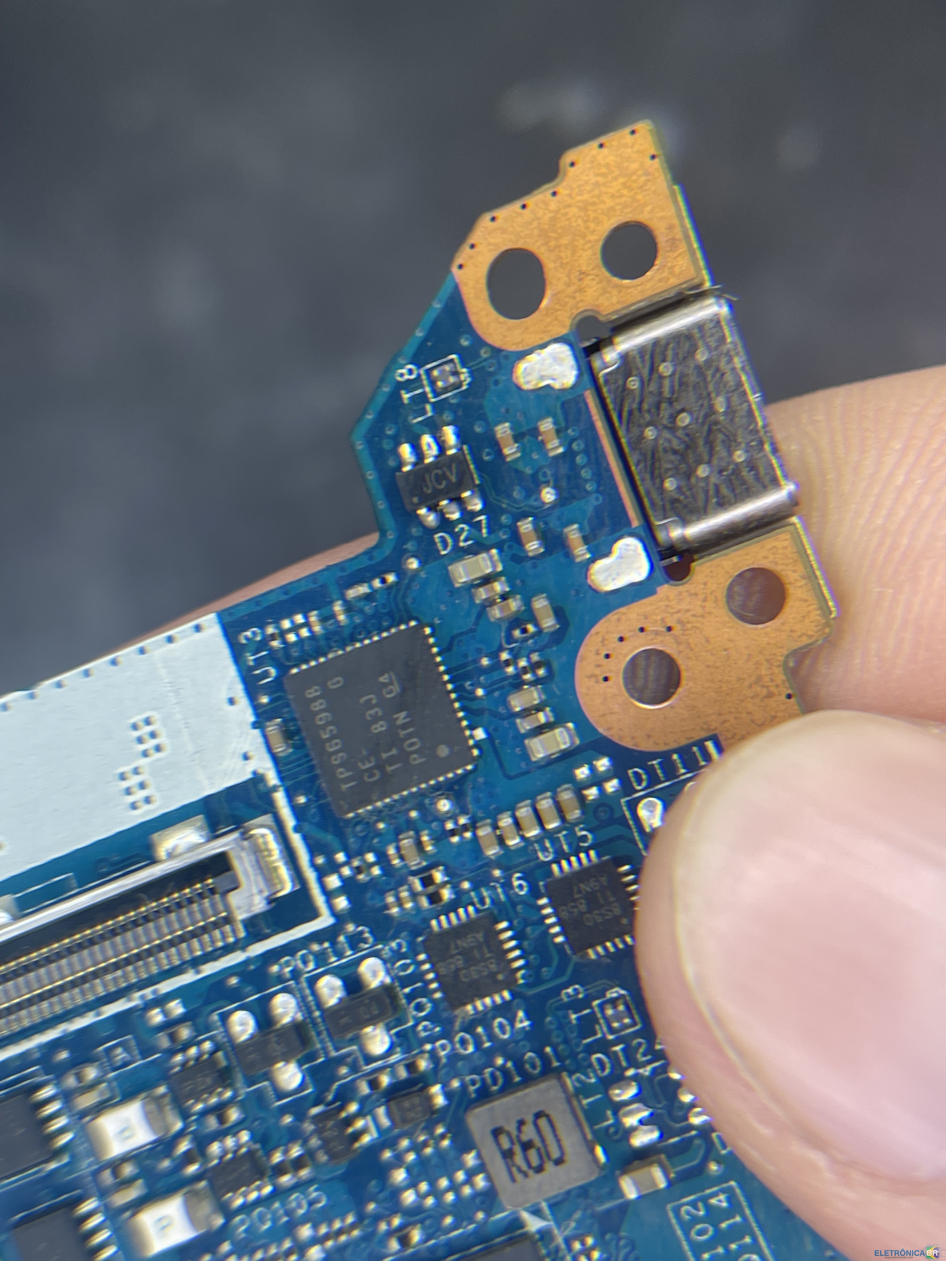

  6. Boa tarde Pessoal Estou com esse lenovo na bancada o mesmo não liga, percebi que ao injetar a fonte o componente D27 esquenta muito, retirei porém não consegui identificar qual é pra troca-lo. Parece ser um CI e a nomeclatura da como JCV. Segue fotos
  7. Boa tarde Pessoa, então eu regravei pela internet e não funcionou porém o cliente estava com pressa e retirou a maquia. Obrigado pela ajuda de todos
