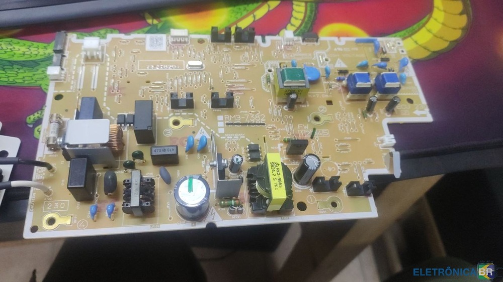

  2. Boa tarde amigos. Estou com este modelo de HP que não está ligando. A placa fonte que ela utiliza é a RM3-7381. O primário dela está íntegro, tenho 177 volts no capacitor principal. Só não tenho a saída de 24 volts. Estou desconfiado do componente IC201, que acredito ser o pwm da placa. Várias placas de impressoras HP que não ligam e não têm curto na mesma apresentam problema neste tipo de componente. Acontece que não consigo identificar o nome serigrafado nele, está ilegivel. Alguém poderia dizer qual é o nome deste componente para eu ver se consigo comprar? Grato!

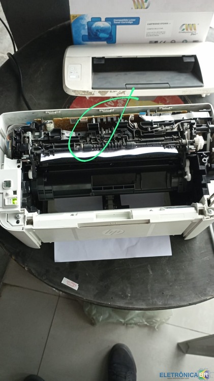

  4. Estou com uma HP LaserJet Pro M15w em bancada, que está atolando folhas de papel no fusor. Já verifiquei os sensor, os atuadores estão atuando normalmente. Eu não sei o que possa ser.

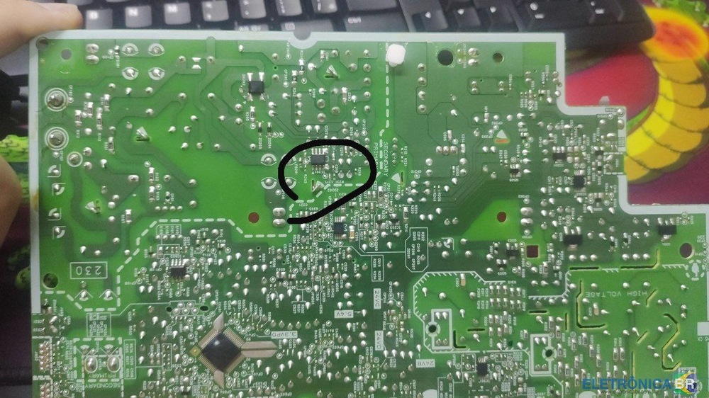

  5. estou com essa placa fonte de uma impressora hp, e não possui nenhuma tensão no secundário entrada está correta, não possui nenhum componente queimado ou alterado a principio. na foto abaixo, circulei o ci que está no primário da fonte, código dele é 6c17008 8a86 não achei esquema ou esse componente para ver se descubro as medições dele, alguém pode me ajudar se já pegaram algum caso ou tem alguma dica para solucionar isso.
