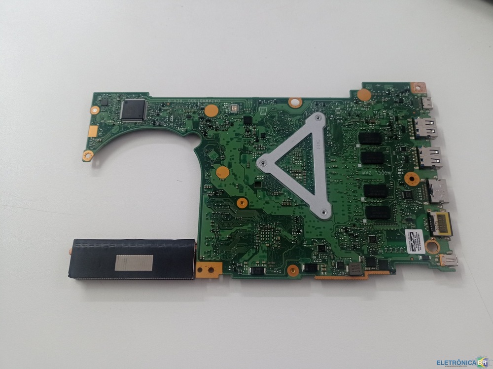

  2. Boa tarde, tudo bem? Chegou pra mim este Acer A515, Cliente informou que ele ficou em baixo de uma goteira, e acabou molhando. (Foto do local que estava molhado) Equipamento não foi tentado ligar após ter sido molhado, fiz toda a limpeza e tentei ligar o aparelho porém sem sucesso. Verifiquei que a placa tem as seguinte tensões 19v: Ok 12v (Bateria): Ok 5v: Ok 3.3v: Ok 1.8v: Não encontrei. Conector do teclado está recebendo 3.3V, porém ao dar o pulso para ligar nada acontece. Verifiquei que no pino 8 da bios não está recebendo os 3v Alguém tem o Esquema/Boardviewer dela? não encontrei no fórum. Segue as fotos dela.
