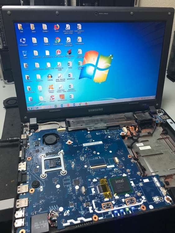

  4. Boa noite amigos! Venho compartilhar uma dica que espero que seja muito útil! Estava com um problema em um notebook RV430, já tinha até desistido dele, ele ligava normalmente, funcionava tudo perfeitamente e simplesmente desligava do nada. Intrigado com a situação troquei, processador, memória, periféricos, formatei, atualizei drivers e nada Vi em fóruns e não encontrei nada a respeito. Então depois de muito trabalho eu resolvi substituir o NecTokin. Todos falavam que a substituição deveria ser feita quando o notebook não ligasse, porém o meu estava aparentemente normal sendo assim não tinha motivos para isso, como eu possuo osciloscópio não tinha como testá-lo. Como não tinha mais nada o que trocar pois passava em todos os teste, tensões ok, e eu não possuo osciloscópio, então resolvi trocar resolvi arriscar Pronto! troquei por 4 capacitores de Tântalo de 330 por 2,5v e o notebook ligou e não deu mais problema, inclusive faço este post por meio dele o problema foi resolvido se alguém estiver passando por esse mesmo problema espero que essa dica resolva, vou enviar algumas imagens para ajudar a compreender como ficou o processo. A primeira imagem é o NecTokin A segunda foi como ficou o processo e o Terceiro foi o capacitor utilizado. Bom galera, espero que ajude alguém. Aqui ficou perfeito! OBS: todas as imagens foram retiradas da internet, pois quando fiz o processo não saberia se seria esse o problema, como já montei o notebook não dá mais para tirar fotos reais.
  5. Segue a dica pessoal, entrou um samsung NP R430 aqui na assistência ligando sem imagem, ao abrir, notei o nectokin que vive falhando. Adicionei um capacitor de 330 avulso ligado com jumpers retirado de sucata e deu certo, sempre fiz isso, então pra mim aqui não foi novidade, mas fica a dica pra todos que pegarem um note ligando sem imagem e que possui esse capacitor nectokin, é batata rs. Obs: Coloquei outro ao lado pra ver a polaridade e não ligarem errado. Alguns casos retiro o nectokin e coloco quatro de 330, respeitando as polaridades.
